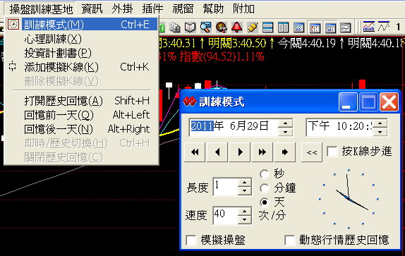

1. 小肥牛 有1套 学习练习的的软体  不用登入网路
2. FUTURE LEARNING 也有一套 好像要帐号登陆

回復 1# steven00428
    推薦小肥牛大大.....有手動next bar 模式,還有自動模式,時間可以設定1:1 也就是跑5個小時,最快可以放大300倍的樣子,1分鐘就跑完.....
http://tw.myblog.yahoo.com/futurex168/article?mid=1373&prev=1376&next=1344
