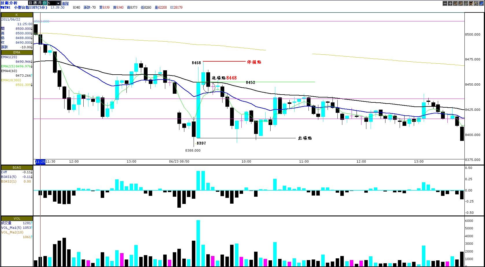

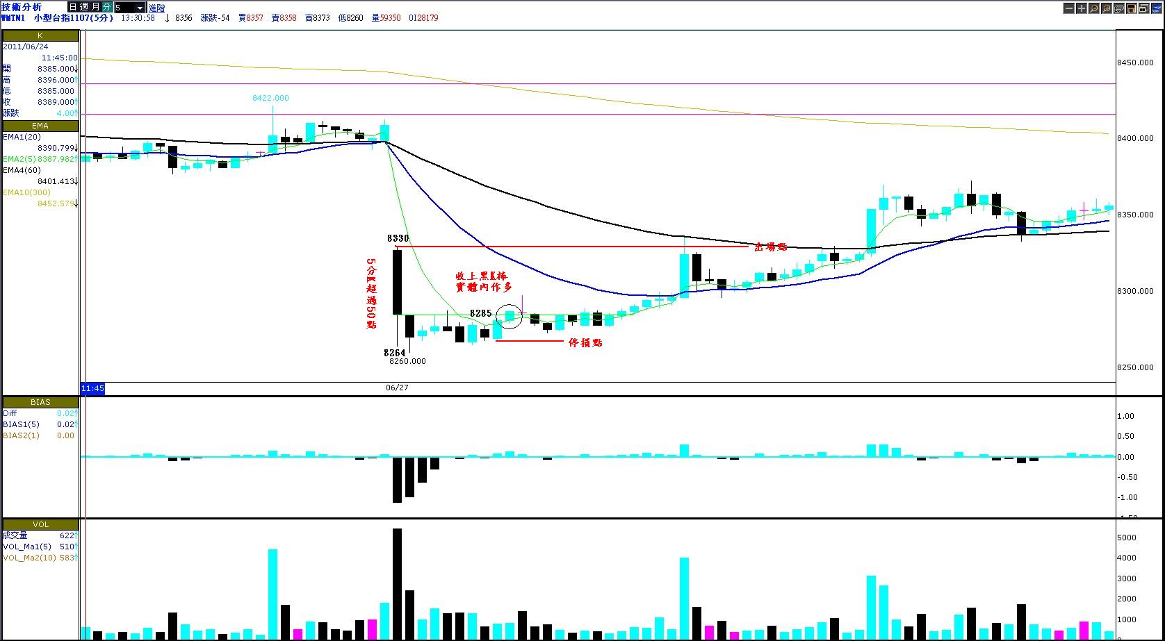

當有5分K超過50點是否可以這樣操作要請有程式的大大幫忙回測一下囉

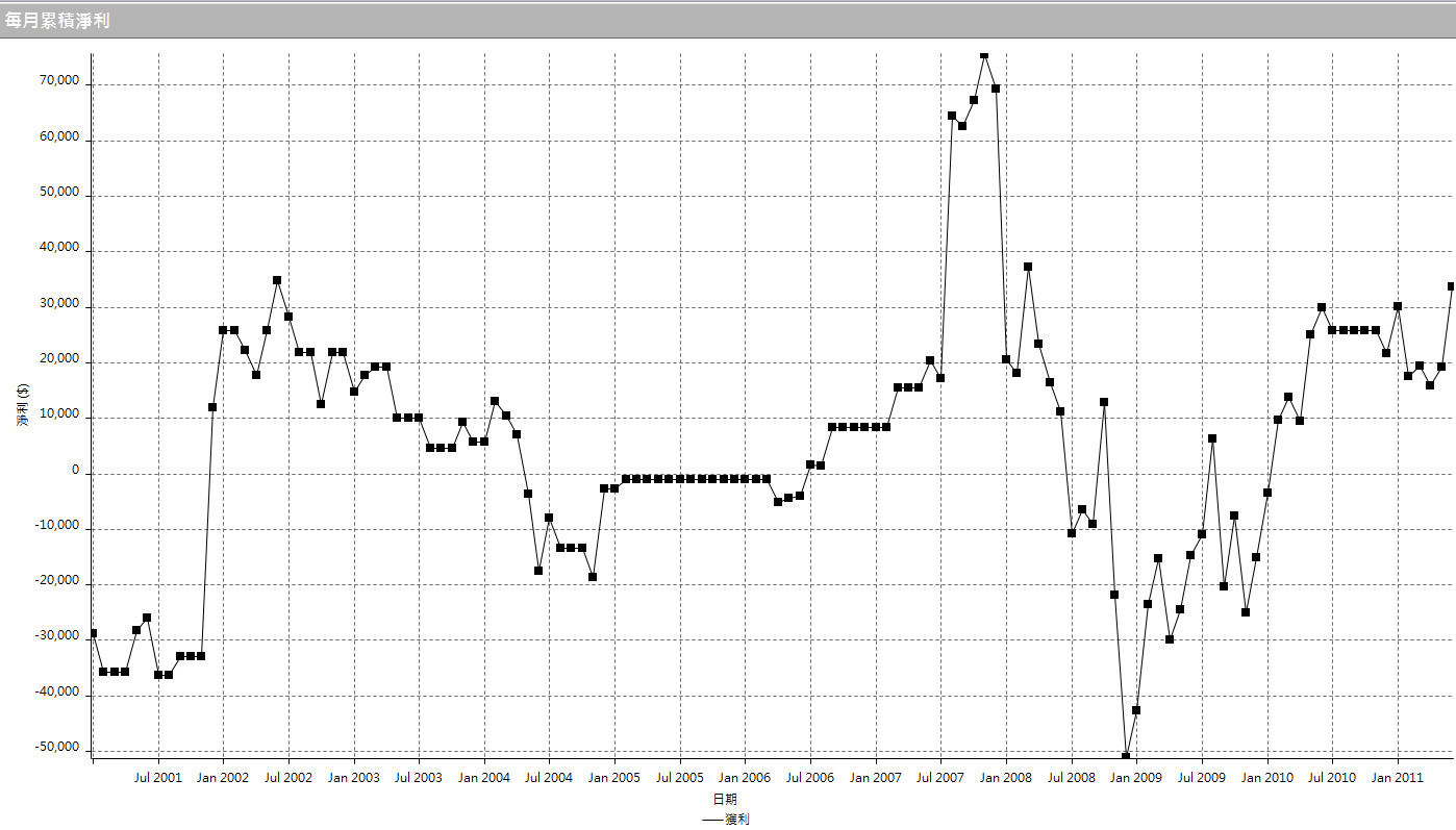

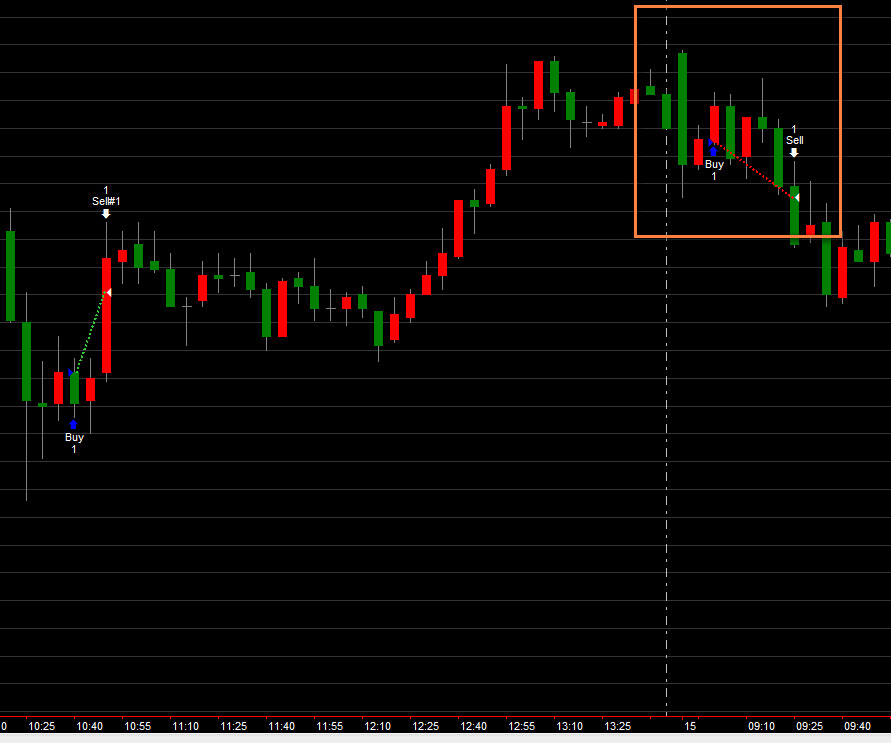

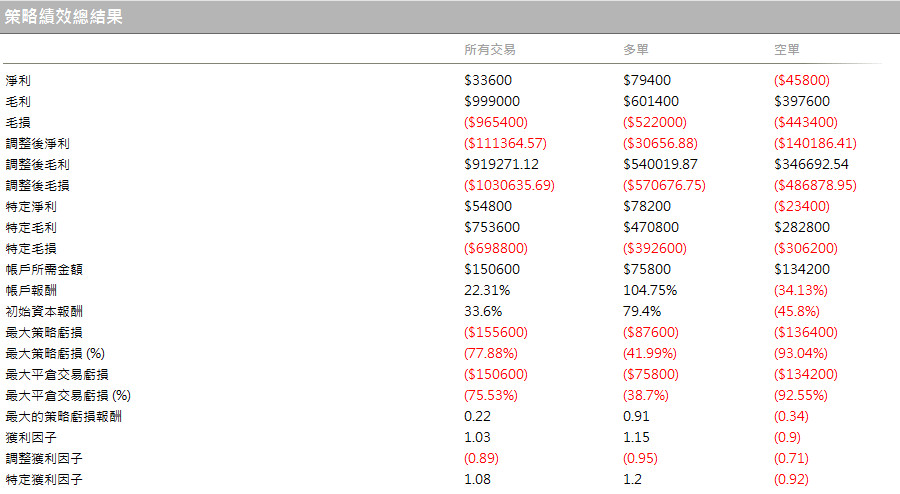

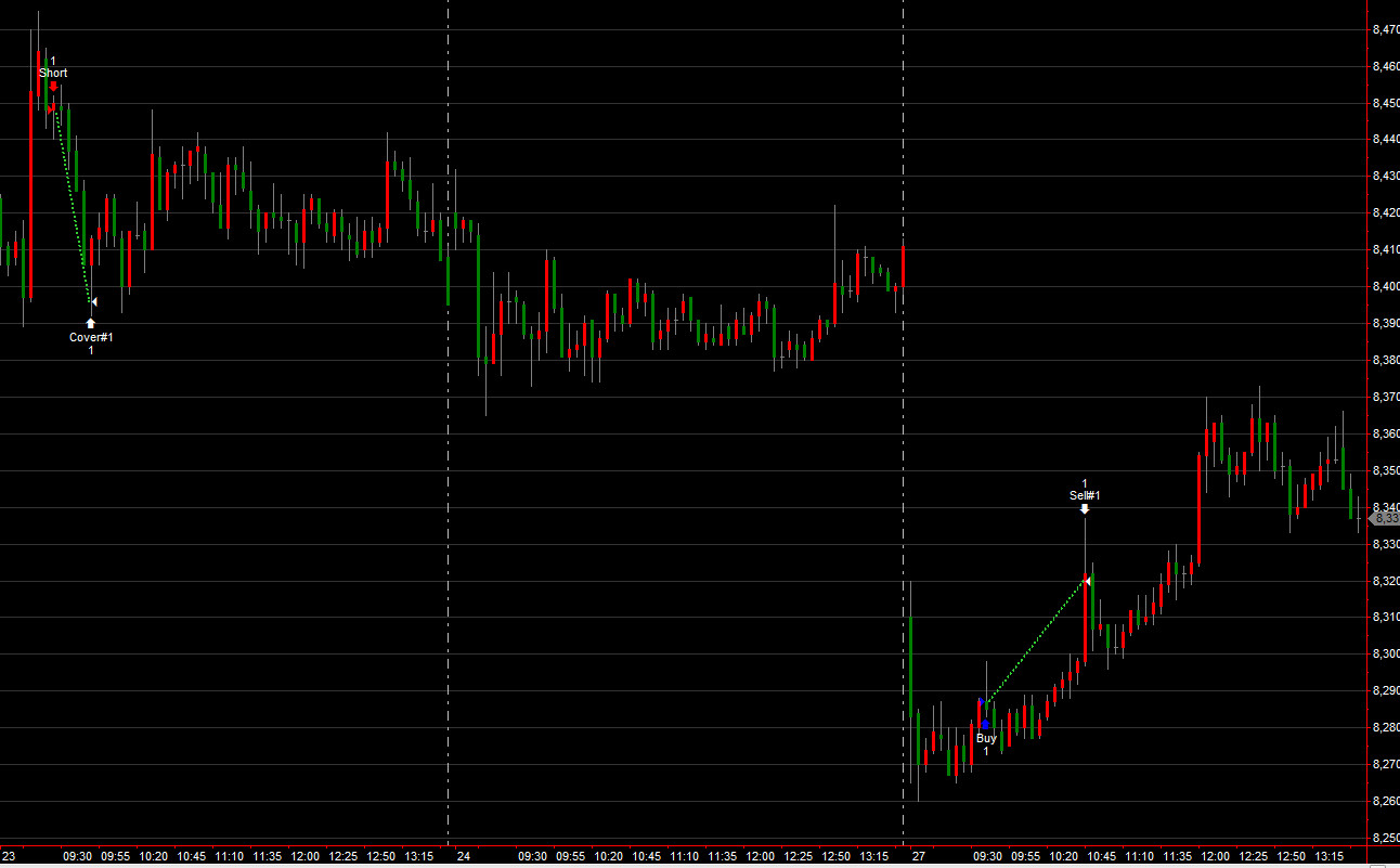

For your information
2001~2011/6/27 不計成本及滑價

發表於 11-6-27 22:02 | 顯示全部樓層
這樣的績效還需要再調校一點
發表於 11-6-28 06:32 | 顯示全部樓層
如果判斷開盤第一根K線超過50點且(Open>Open[1] and Close<Close[1]) or (Open<Open[1] and Close>Close[1]) 則不作單,績效應該會好一些
