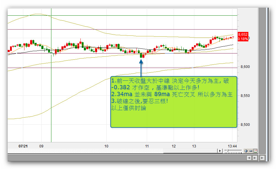

無大請問一下
無大之前有敎過用TICK圖操作
現在又敎ㄌ基準點ㄉ操作
我想請問ㄉ是
我今天再8635時進場作多
後來跌至8622
我看8MA開始下彎ㄉ樣子
所以我在8625停損出場
是不是錯ㄌㄚ
我該在何時才停損出場ㄋ
8599嗎??

發表於 11-7-21 15:13 | 顯示全部樓層
以T圖8MA是平ㄉ(我不該下單)
以基準點操做是作多
所以我就先進多單
我停損是8MA下彎(T圖ㄉ8M下彎破34MA)
所以我才有這ㄍ問題
以今天ㄉ停損點應該是多少ㄋ8599????
麻煩各位大大指點指點
請問大大們有驗證問題錯誤ㄇ
位啥一直說我驗證錯誤
我這篇打ㄌ3遍ㄌ

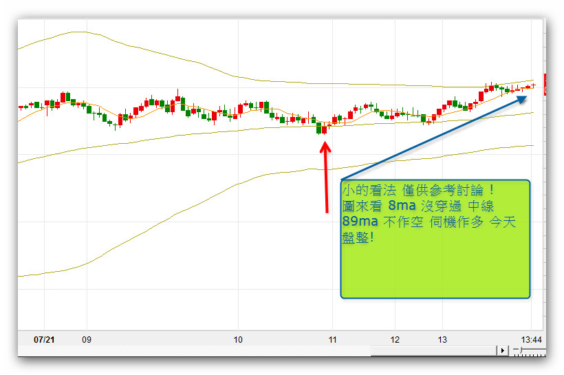

本帖最後由 carlospig0304 於 11-7-21 05:54 PM 編輯
謝謝oneman001大大耐心ㄉ幫小弟解答
我明明把T圖用小畫家放桌面ㄌ但是要瀏覽上傳
卻一直瀏覽不到那張圖所以貼不出來
小弟有發現5分K圖和T圖蠻接近ㄉ
麻煩大大幫忙看一下5分K圖
是不是像我所說ㄉ8MA有破34MA
我就是這樣才停損ㄉ
順便請問大大貼ㄉ圖示TICK圖嗎
還是幾分K的K線圖ㄋ
(怎麼會跟我ㄉ不同ㄋ)

回復 781# carlospig0304
小的貼的是 tick 圖
版大先冷靜 您之前不是可以貼圖嗎 先找出原因
損失超過 20 點就果斷平倉停損
小的目前也用 http://coco-in.net/thread-10265-1-1.html 這個模擬
說實在 停損 就好了 沒什麼理由的
