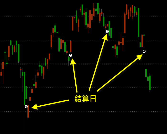

日前小弟寫了一組 >>檢核台指結算日之函式<< 在此與各位同好分享,若有任何問題歡迎正向互動。
請先下載檔案 _eyClearDaySample.7z (18.19 KB, 下載次數: 751) 解壓縮後,依序執行下序步驟:
1. 將 _eyChecker.afl 檔案放置於 Include 資料夾底下,並執行 Tools / Verify syntax
2. 將 _eyClearDaySample.afl 放至於 Custom 資料夾底下,並執行 Tools / Verify syntax,再執行 Tools / Insert chart 即可看到下圖
ClearDaySample
ClearDaySample
所以若您想在策略中加上自動換倉機制,僅需原策略中加上下列程式碼並加上您所要清倉的邏輯即可 ~
  1. #include <_eyChecker.afl>
  2. .
  3. .
  4. .
  5. _IsClearingDay = isClearingDay();
  6. .
  7. .
  8. .
複製代碼
特別注意的是 ~ 此函式僅處理 2001-01~2011-12 間之結算日檢核,若您要回測 2000 年前之資料,就由您自行修改囉。
