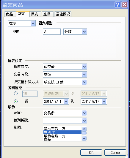

請問無無明大,下載了您的MC6.0程式包想請問您的MC得K棒設定是什麼呢,跑出來的回測 跟您的差距很大說。
不知道您是否可以指導一下

 樓主| 發表於 11-6-17 16:19 | 顯示全部樓層
