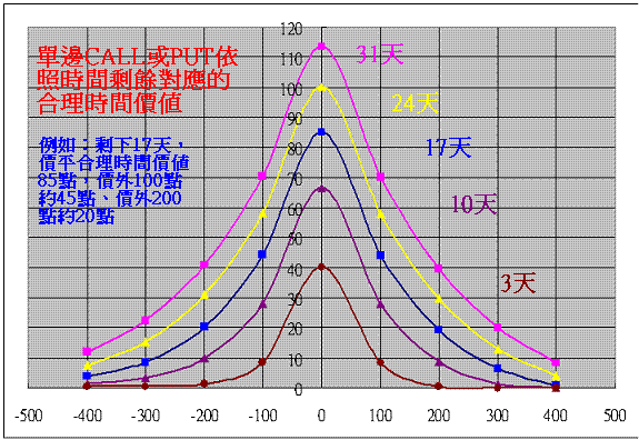

這是 古早時期的 圖檔,代表當時 OP 熱絡時的架構,比對一下現在,自然發現
At The Money Time Value 高達 170 pts (以前 110 pts)
400 Pts Out of The Money 將近 50 pts (以前10pts)
也就是說 no more 10 times ,  no way  卡早困 卡有民
這時回答 某位善人的疑問

這一張 TV圖,看懂,就差不多掌握OP操作的關鍵
一般人企圖從期指技術指標找尋OP的進場、出場,只是會迷失在OP的陷阱裡面
一句話:OP 最高或最低的位置,往往不同於期指的最高、最低位置。決定OP的價格,不只是STRIKE水平價與期指價的相對關係,更重要的是:變異數、波動率。
OP過去的黃金時期不再,還在迷惘那種超倍數的時代,那真的是..........

發表於 11-6-21 01:54 | 顯示全部樓層
跨沒有
發表於 11-6-21 03:17 | 顯示全部樓層
無大你好!
目前價平的時間價值都不合理!
所以等時間價值合理了再擇機進場
另外關於 變異數、波動率 , 能說明一下要怎麼判斷和運用嗎?
還有 "也就是說 no more 10 times" 是蝦米意思啊?
謝謝了!
 樓主| 發表於 11-6-21 07:08 | 顯示全部樓層
變異數、波動率--- 越大  Time Value 越大 --- delta 越小
如圖:鐘型曲線上的移動,價外400點 10幾點  ---- 變成 價平 110幾點 ---- 10倍
當 TV 偏高 價平 170點,價外400點 是 將近40點 ---- 跑了400點 --- 40 變到 170 -- 才 4倍
所以,不再有 10倍的事情,除非 跑了 600點
以上是假設 在一週內跑那麼多點數
遞延一週,TV曲線內縮,越不容易高倍數
從TV 對照出當時 的波動率,軟體多有了,在此不提

發表於 11-6-21 13:00 | 顯示全部樓層
請問無大
那TV曲線圖需要調整嘛? 以因應現在的OP情況!
還是可以繼續延用目前的這一張圖.
謝謝!
發表於 11-6-21 13:08 | 顯示全部樓層
請問無大
那TV曲線圖需要調整嘛?
謝謝!
 樓主| 發表於 11-6-21 13:11 | 顯示全部樓層
TV 這一張圖,是證明:沒有10倍那種榮景了
依照現況,可以自己製作出來 TV鐘型圖
 樓主| 發表於 11-6-21 13:14 | 顯示全部樓層
