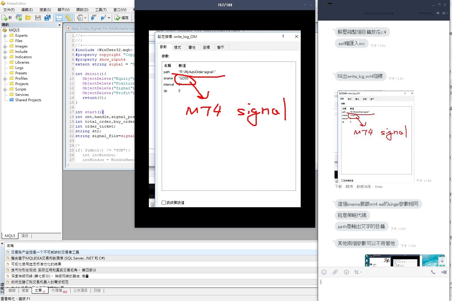

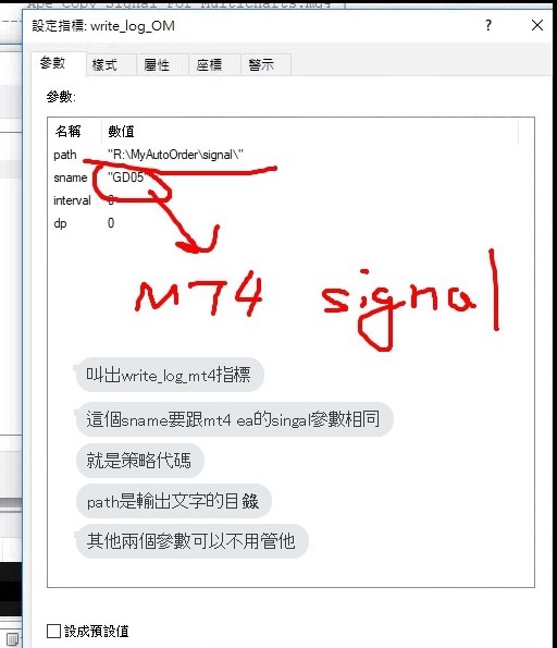

發表於 18-9-20 21:50 | 顯示全部樓層
本帖最後由 亮晶晶 於 18-9-20 21:51 編輯
樓主大大 你好
(一)起源
    小弟愚鈍,想利用樓主大大棉費提供的程式Multicharts 自動下單到 MetaTrader 4(免費,可同時多帳戶)
    http://www.coco-in.net/thread-11293-1-1.html
(二)目前問題之瓶頸
    目前已完成Multicharts輸出文字檔(「write_log_mt4」指標)
    但Multicharts 自動下單到 MetaTrader 的最後串聯部分無法完成
    不知樓主大大是否願意熱心幫忙 或是 詳細教我( 或 以截圖之圖片說明方式)
賴 0912157025
信箱 tel0912157025小老鼠 g媚兒點com
