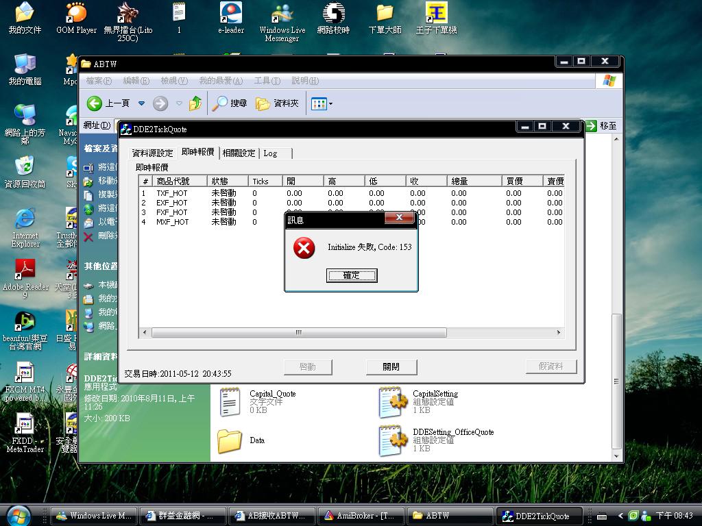

發表於 11-5-12 20:47 | 顯示全部樓層 |閱讀模式
我已經開啟了API 可是無法接收資料
就差1步了

不是群益主機的問題
現在這個時間接收 應該會收到1個Tick才是正常的

是阿  看那是收盤時間測試連結的,DDE應該會收到1個Tick才對,最好是盤中有數據時測試才準喔

   你有去群益的網站 開啟API的功能嗎?

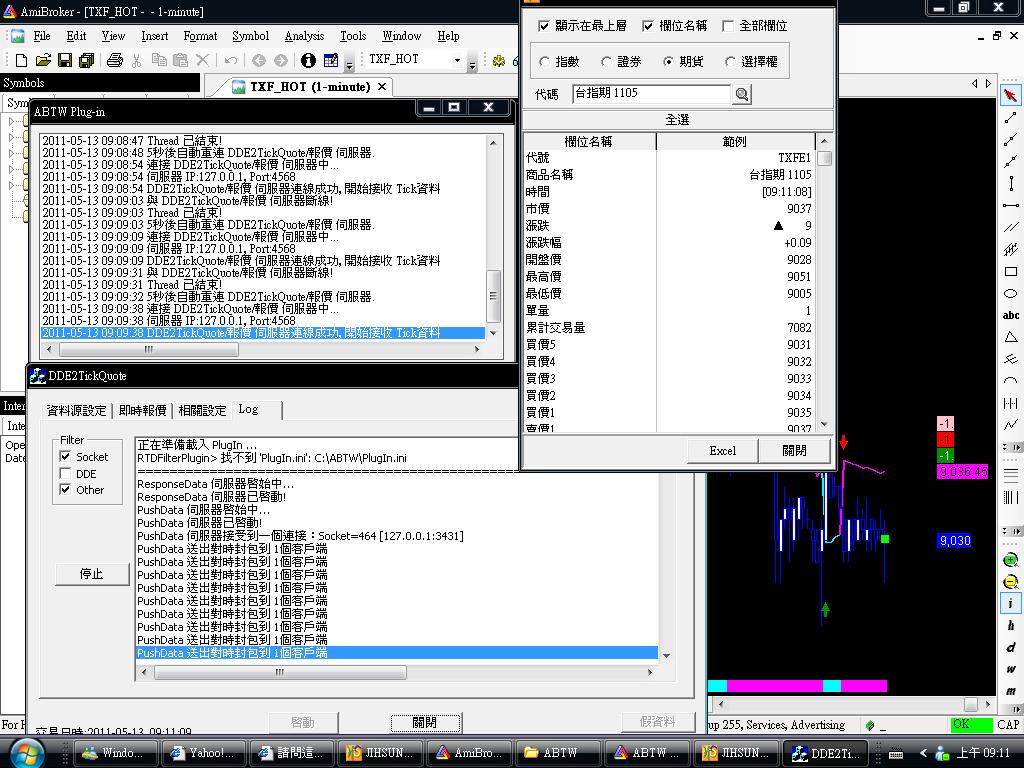

 樓主| 發表於 11-5-13 09:14 | 顯示全部樓層
回復 8# eclife
    謝謝大家回應  今天用群益的也是一樣 我已經開啟了 API
    所以我改用日盛都有在動  只有AB不動
    是電腦問題嗎

initialize 失敗, c:\quote.log 應該有log
印象中 這是API沒有開通的錯誤碼
你有填寫API申請書嗎

我已經開啟了API 可是無法接收資料
就差1步了
ink50616 發表於 11-5-12 08:47 PM
    這個錯誤代碼很熟悉~~~~~~應該是你登入ID帳密輸入錯  ID輸入成期貨帳號囉... 是身份證字號+密碼
