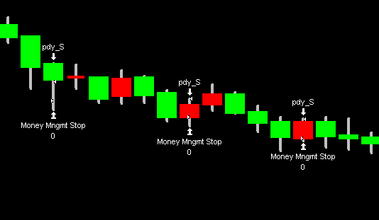

 樓主| 發表於 11-5-7 18:23 | 顯示全部樓層
本帖最後由 f123438428 於 11-5-7 06:53 PM 編輯
回復 8# samuelho
   大大您好,程式除了開頭變數宣告(Input & Vars),其餘已都貼出
沒想到這個早就被問爛的老問題,各位大大還是傾囊相授,小弟感激不盡
目前持續測試各位提供的方法中
似乎都沒啥解
也試著Buy/Sell at **** stop
改為Next bar market or This bar close
但停損就是非得隔一根k才生效...
(Buy/Sell at next bar market停損在下根k)
(Buy/Sell at this bar close停損在下下根k)
(Strategy testing resolution: Tick)
同根k出場不再進場一事仍未解決
看來得好好研究一番TS8 or MC了...
