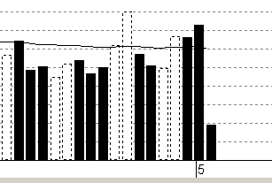

雖然parameters內可以勾選area,但白色柱狀圖並無黑框,不方便列印。
所以想請教一下有沒有能顯示出如下圖的方法?
黑白成交量
黑白成交量
所以想請教一下有沒有能顯示出如下圖 ...
spoonerism 發表於 11-5-3 09:50 AM
   試試看這個可不可以
  1. ParamStyle( "Style", styleHistogram | styleOwnScale | styleThick | styleNoLabel, maskHistogram )

發表於 11-5-3 11:27 | 顯示全部樓層
有悔有一個更懶的方法...就是...
原圖不要改黑白,直接在彩色圖用印表機直接設定「灰階列印」...又更省墨水...

回復 2# kilroy
    謝謝,好像不行!
