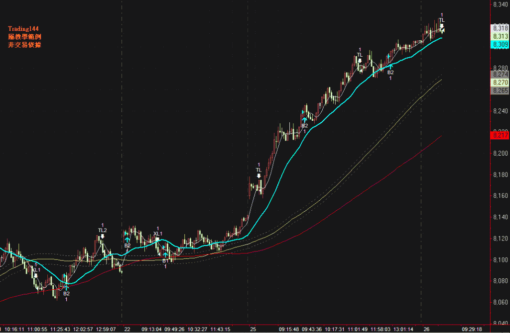

工作完成!!!
如題:有幫我者
我也幫助他完成了 程式自動交易 的 一個架構  MultiCharts,非 AB
如圖:2道 新單信號,出場 多種模式,停損、停利折頭.....等等

發表於 10-10-26 12:19 | 顯示全部樓層
回復 22# trading144
看起來超讚的呢
真羨慕T大你有這些朋友
T大你們要不要弄個TS專版好了~掛個版主
不然會有點可惜了你們有這種架構的能力
