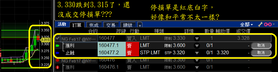

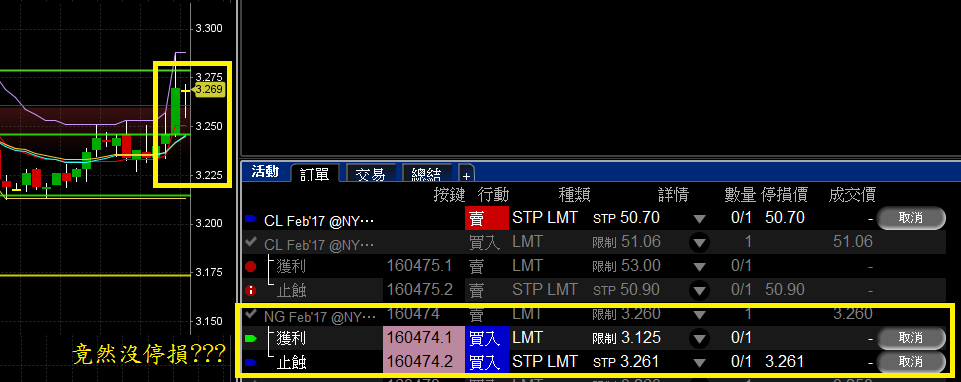

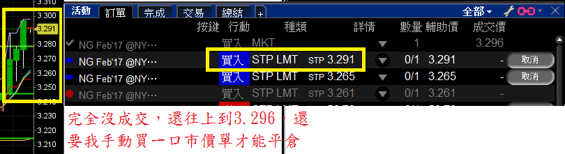

各位大大好:今天下單的狀況有很大的問題。
平常明明都沒問題的。
明明價格已經到了,單子卻完全沒成交。
請看圖一~四
這樣下去以後會不敢在IB下單啊。

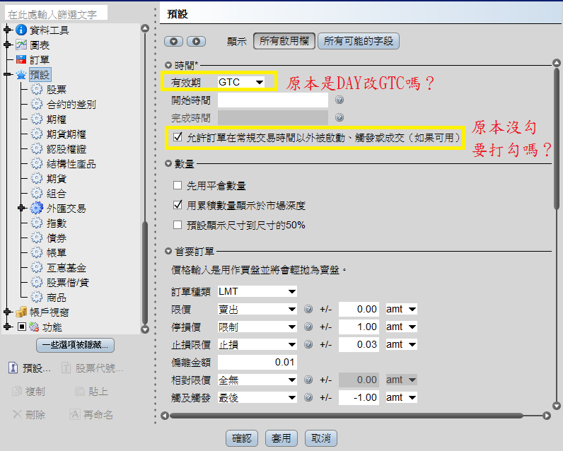

你有勾選Trigger outside RTH嗎?
看你截圖NG的價格3.261
那應該是交易所時間08:00左右吧
NG的RTH是09:30~17:00
要勾選Trigger outside RTH後訂單才會在非RTH時段下單
又或是你的LMT price夠遠嗎?
如果距離STP price過近也有可能當下無法馬上成交
已送出但尚未成交的STP LMT訂單也可以追價
直接點選 Details 調整 LMT price 然後 Update 即可
不需要重新再輸入新訂單
發表於 17-1-12 09:17 | 顯示全部樓層
本帖最後由 zaqimon 於 17-1-12 09:57 編輯
https://www.interactivebrokers.co.uk/en/index.php?f=4985
IB的訂單種類多到眼花撩亂
真的有不接受的訂單TWS應該也會擋掉不會讓你下單(應該說你根本看不到該選項)
只要交易所有支援的訂單類型IB就會直接送到交易所
如果交易所不支援的訂單類型就會放在IB主機上面做判斷
等條件觸發之後再送到交易所
例如沒有勾選Trigger outside RTH的訂單
就會等到RTH時段開盤才會送到交易所

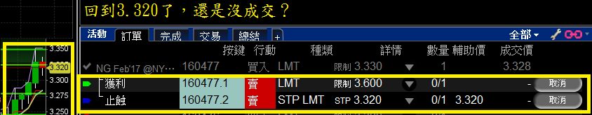

你的STP LMT 要改STP(點到就是市價丟出去)    不然快市你有可能不成交

這個天然氣NG的單子是昨天晚上9:30~10:30發生的事。
昨天的天然氣也沒有快市出現。
弄到後面結果就是賠850美金。
本來有停損的話,只會賠個100美金而已。
結果停損單完全沒發生做用。
我是在下單時,獲利和止蝕是在進階那裡用括弧設的。
平常都沒問題的。
這樣以後下單很危險啊。
 樓主| 發表於 17-1-12 16:21 | 顯示全部樓層
zaqimon 發表於 17-1-12 09:02
看你截圖NG的價格3.261
那應該是交易所時間08:00左右吧
zaqimon大大您好:
我參考這個網站
http://gofortrading.gain.tw/fram ... ead.php%3Ftid%3D131
請問您和他的意思是這樣設定嗎?
謝謝回應,感恩。

認真回,上面有人說到停止限價單(stop limit order)要改成停止市價單
發表於 17-1-12 17:50 來自手機 | 顯示全部樓層
(stop market order),這是一定要的,但也不見得會成交,有時候市場價格熱絡的時候會有gap,直接越過你停損的價格,這種情況你的停損單不會成交,另一種是沒有gap,但市場交投熱絡,因為芝加哥交易所有sell stop order must below current price 的規定,所以快市的時候縱使你用停止市價單,因為目前成交價迅速滑落低於你的賣出停損單,所以你的單子會被交易所reject
toughk + 2 好文章,我推薦
發表於 17-1-12 17:55 來自手機 | 顯示全部樓層
當然上面那個例子是做多的停損單,反過來說,如果是做空的停損單,則buy stop的價格必須高於成交價,所以如果市場迅速拉個大紅棒,成交價在毫秒內高於你的buy stop order,則你的放空買進停損單會被交易所reject
