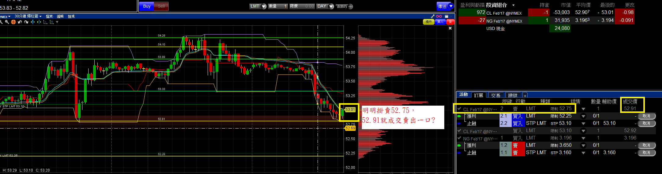

各位大大好:
請看圖一,
明明掛賣52.75,也圖表也沒到52.8,結果成交在52.91。
是我設定有什麼問題嗎?
感謝各位佛心的回應,感恩。
發表於 17-1-11 01:08 | 顯示全部樓層
qaz741 發表於 17-1-10 21:31
掛賣52.75的原因就是當價格跌破52.8時,
要掛賣52.75。
就是空下去的意思。
由於不確定你所提供的 30分K 線圖, 最後一根K棒的數據是怎樣? 我假設指數由 52.85 往上漲到 52.91, 若最新的成交價在 52.91, 而此刻你若送出 52.75限價單(即你圖中的 LMT), 那麼, 你相當有可能就會被系統搓合成交在 52.91 價位.
假設指數由 52.85 往上漲到 52.91, 若最新的成交價在 52.91, 而此刻你若送出 52.75停損賣單( STP ), 那麼, 當指數由 52.91 往下掉至 52.85 時, 你的停損賣單仍然不會成交, 因為指數還沒跌至 52.75 價位.
限價單跟停損單的用法, 你要再查一查. ^_^

發表於 17-1-10 04:44 | 顯示全部樓層
你賣52.7X  而IB給你  52.9X 更好價格,你問題怪怪的---除非你是掛買
發表於 17-1-10 08:47 | 顯示全部樓層
限價單停損單不太一樣, 你應該要查一下這兩種單的用法. ^_^
 樓主| 發表於 17-1-10 21:31 | 顯示全部樓層
要掛賣52.75。
就是空下去的意思。
