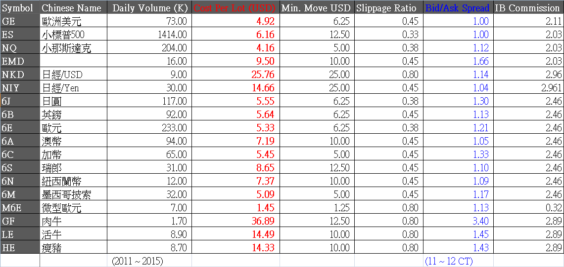

CME商品交易成本估計【Cost Per Lot (USD)】

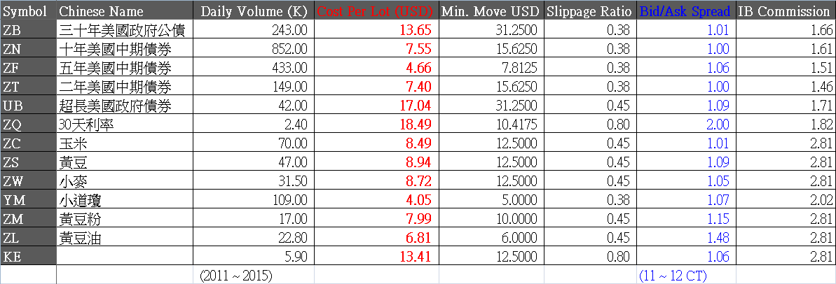

CBOT商品交易成本估計【Cost Per Lot (USD)】

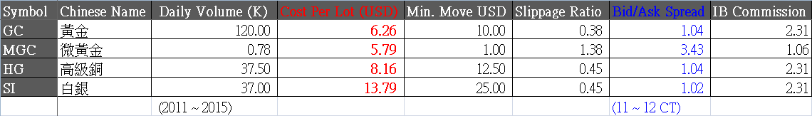

COMEX商品交易成本估計【Cost Per Lot (USD)】

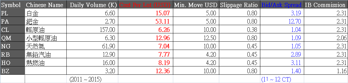

NYMEX商品交易成本估計【Cost Per Lot (USD)】

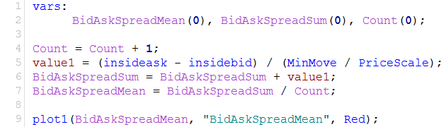

使用以下程式在11:00 ~ 12:00 (CT)對一小時內的每個Tick實測所取得

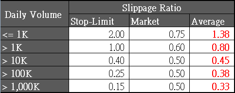

【Slippage Ratio】欄位為滑價比例,估計值(依機率)按日成交量分為五個級距如下
