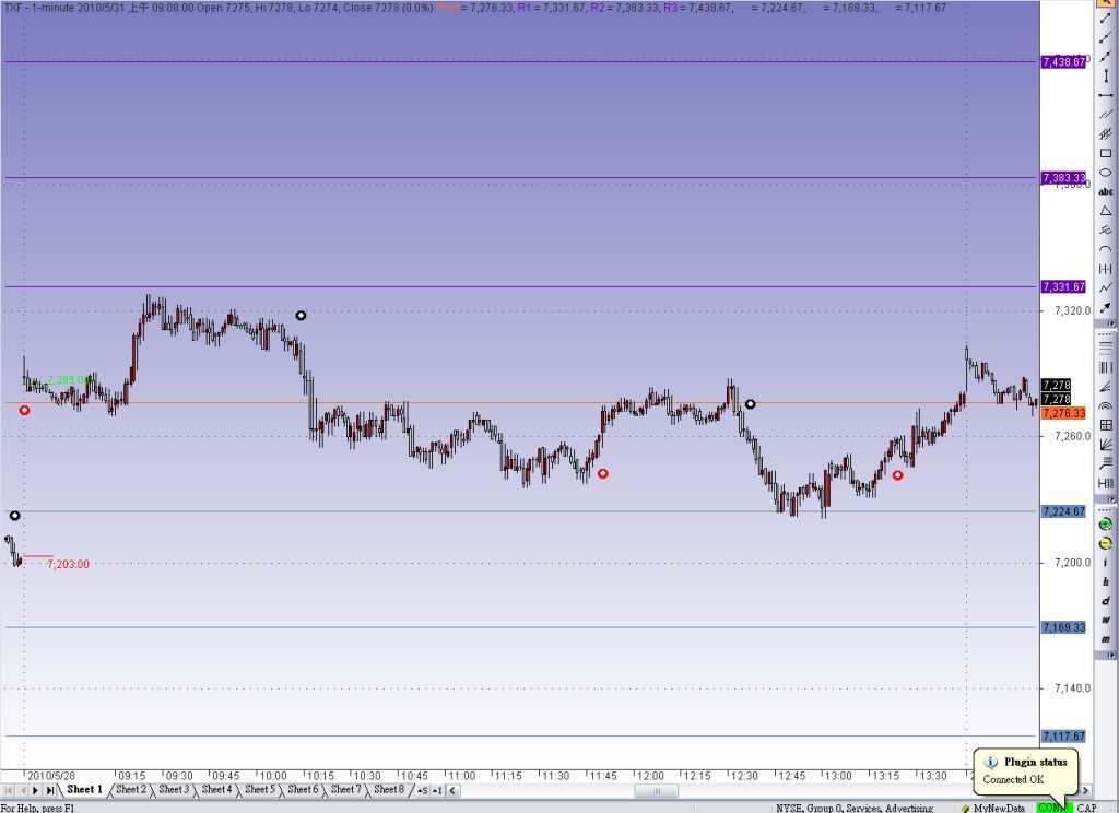

樓主: alexwang7777
終於完成,我的交易模式!Test 中

發表於 10-6-11 19:23 | 顯示全部樓層
看來很快就能進入市場實戰囉
發表於 10-6-11 20:10 | 顯示全部樓層
恭喜你
畫面乾淨指標很優喔

alexwang7777大大,你的程式看起來好棒啊
發表於 10-6-11 21:28 | 顯示全部樓層
