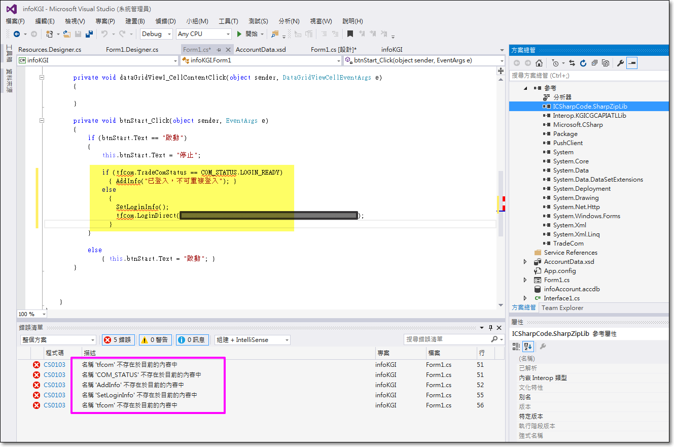

因為需要做個從 API 抓取帳戶資訊的工具,才開始摸索 C#(因為凱基提供的 API 範例是 C#)。
我試著把 TradeComExample 中登入的程式碼直接 Copy 進我的專案中,出了以下的錯誤,煩請先進指教,我該做哪些動作才能把這幾個... 我也不知道是 fuction 還是什麼的納進來讓我的專案可以辨識?

看起來像 tfcom, COM_STATUS 這兩個元件沒有宣告
還有AddInfo, SetLoginInfo的namespace沒有using進來

那我應該怎麼修改呢?
using System;
using System.Collections.Generic;
using System.ComponentModel;
using System.Data;
using System.Drawing;
using System.Linq;
using System.Text;
using System.Threading.Tasks;
using System.Windows.Forms;
namespace infoKGI
    public partial class Form1 : Form
        public Form1()
            InitializeComponent();
        private void Form1_Load(object sender, EventArgs e)
            // TODO: 這行程式碼會將資料載入 'accoruntData.KGI' 資料表。您可以視需要進行移動或移除。
            this.kGITableAdapter.Fill(this.accoruntData.KGI);
        private void showToolStripButton_Click(object sender, EventArgs e)
            try
                this.kGITableAdapter.show(this.accoruntData.KGI);
            catch (System.Exception ex)
                System.Windows.Forms.MessageBox.Show(ex.Message);
        private void dataGridView1_CellContentClick(object sender, DataGridViewCellEventArgs e)
        private void btnStart_Click(object sender, EventArgs e)
            if (btnStart.Text == "啟動")
                this.btnStart.Text = "停止";
               // if (tfcom.TradeComStatus == COM_STATUS.LOGIN_READY)
               //   { AddInfo("已登入,不可重複登入"); }
               // else
               //     SetLoginInfo();
               //     tfcom.LoginDirect("itrade.kgi.com.tw", 433, "A123456789,,password");
            else
                { this.btnStart.Text = "啟動"; }

using Intelligence;
using Smart;//報價引用
using Package;
http://www.coco-in.net/forum.php ... mp;page=1#pid677751
http://www.coco-in.net/forum.php ... mp;page=1#pid668982
上述連結有ambercrystal大熱心提供的整合程式,並有一些說明,請參考
我也在凱基有些問題在處理,可互相交流
