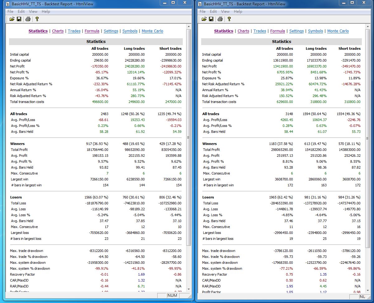

資料分別使用群益的十年數據中的期貨 1分 數據,
以及 Tick 數據卻得到了兩個不同的結果,
現在苦惱到底哪個比較有參考價值?
Backtester settings 中的Periodicity 設定為3-minute
附圖左邊用的是1分鐘的數據,右邊用的是Tick的數據。
光看結果,當然是TICK的數據比較好,
可是總不能那麼主觀,
所以想問問大家意見
希望有前輩能指教指教,
小弟不勝感激

注意 Close,因為分k用的是那個k的close,tick就是當下的
設定 buyprice, sellprice, shortprice, coverprice
設定得好,理當回得到差不多的結果

發表於 15-10-22 13:04 | 顯示全部樓層
想說還是回一下好了,可以省下你很多寶貴的時間
先不管分K 還是 tick
如果你的進出場條件是 close 大於或小於某值
buyprice/sellprice/shortprice/coverprice
必須是當根K的收盤價或是次根K的開盤價
不然你這個策略的回測是不能參考的 (無論手動或是自動交易)
因為 close 這個價位在K線(即時報價)還沒收完時,是不固定的
它可能這一秒大於某值、下一秒小於某值、或是等於某值
那你的訊號只會跳來跳去
參考看看吧~~

發表於 15-10-22 18:15 | 顯示全部樓層
你可以把 close改成high,就會觸價成交,就不會有跳來跳去的問題
當然還是要看你的策略理念
發表於 15-10-22 19:48 | 顯示全部樓層
如果要寫類似像...
buy = high > 某值
short = low < 某值
要留意當根K同時符合這兩個條件的BUG
這也會讓訊號出現又不見
回測報表是看不出來這個問題的
參考看看了

發表於 15-10-22 21:18 | 顯示全部樓層
本帖最後由 lwhuang 於 15-10-22 21:25 編輯
你要等收k就不需要用high low取代close了,但是這就是分k跟tick的差別所在
要等收k就這樣
  1. Buy = Ref(Close, -1) >= HighestValue;
  2. Buyprice=O;
複製代碼
若你要等收k的high
  1. Buy = Ref(High, -1) >= HighestValue;
  2. Buyprice=O;
複製代碼
但是以你的原始問題,這樣意義不大,因為1分鐘後價都不知道到那裡去了,要用分k接近tick的效果,就要當k下單,不然你就用tick,但是這樣資料庫很快就會爆掉
一切還是要看你的策略精神,在實盤時細節很多要注意,儘量做到回測跟實盤一樣的條件
