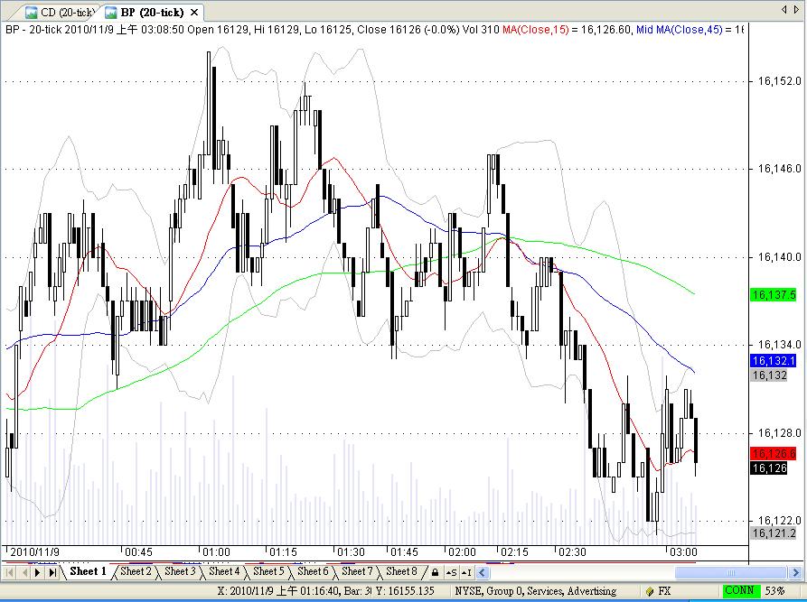

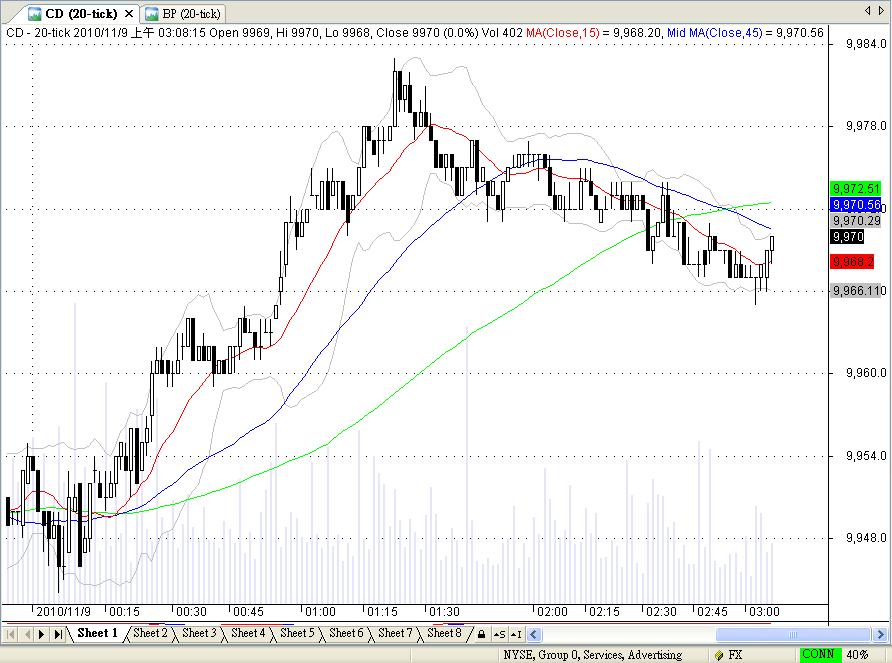

經過一番折騰終於設定完成將國外期貨報價API多個商品透過excel轉給amibroker
發表於 10-11-8 20:07 | 顯示全部樓層
本帖最後由 moneymaker 於 10-11-8 08:16 PM 編輯
如此一來就不需再勞煩朋友幫忙寫data plugin 了

發表於 10-11-9 03:03 | 顯示全部樓層
回復 29# good88
    先去書店翻了TS程式交易全攻略,結果沒啥幫助  和在版上看的一樣只有單一商品的設定範例
    只好回來參拜GOOGLE大神 終於找到了這篇http://www.amibroker.com/guide/h_dde.html 而完成了設定
發表於 10-11-9 03:13 | 顯示全部樓層
來貼個圖
