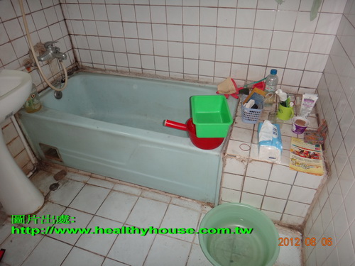

拆除浴缸修補地壁磚
浴缸原貌
浴缸原貌

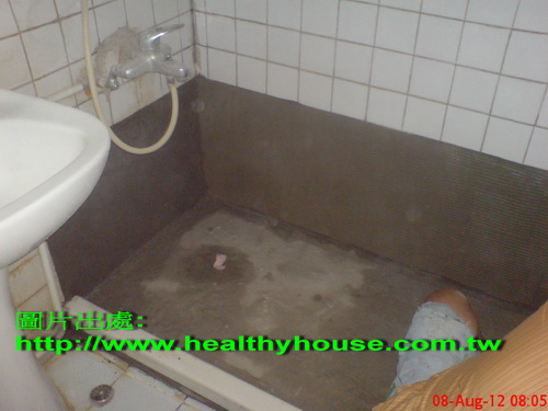

安裝水檔
安裝水檔

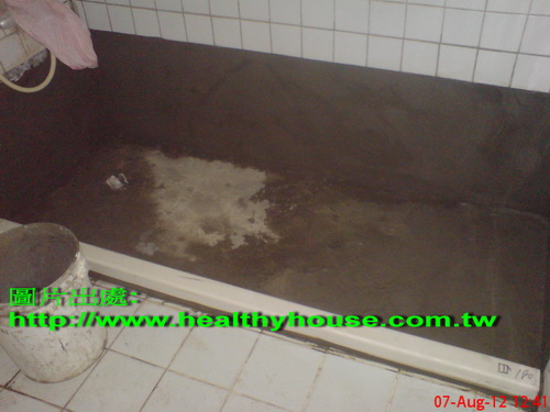

防水施作
防水施作

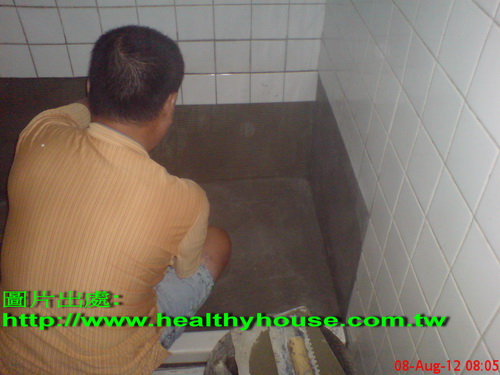

貼壁磚
貼壁磚

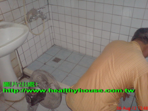

貼地磚
貼地磚

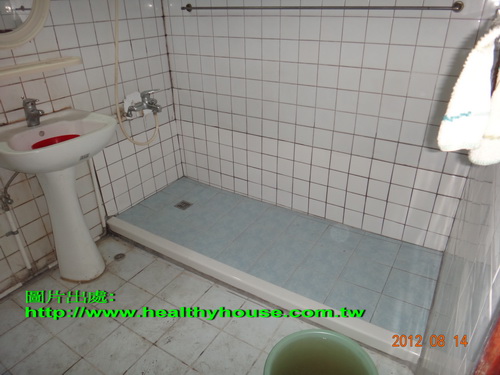

完成圖
完成圖

一間浴室舊有浴缸拆除後修補該處地壁磚

1.打除舊有浴缸及清運

3.牆面若無平整須以水泥砂加防水劑打底整平
4.牆面貼壁磚(以國產壁磚找與舊有壁磚相近色替代)
5.地面以EVA樹酯防水材塗佈
6.該處會加一支人造石水擋(顏色有白色及象牙色可選)
7.地面貼地磚(以國產地磚找與舊有地磚相近色替代)
8.地磚抹縫清潔後須待隔天24小時後才能使用
9.完成面
