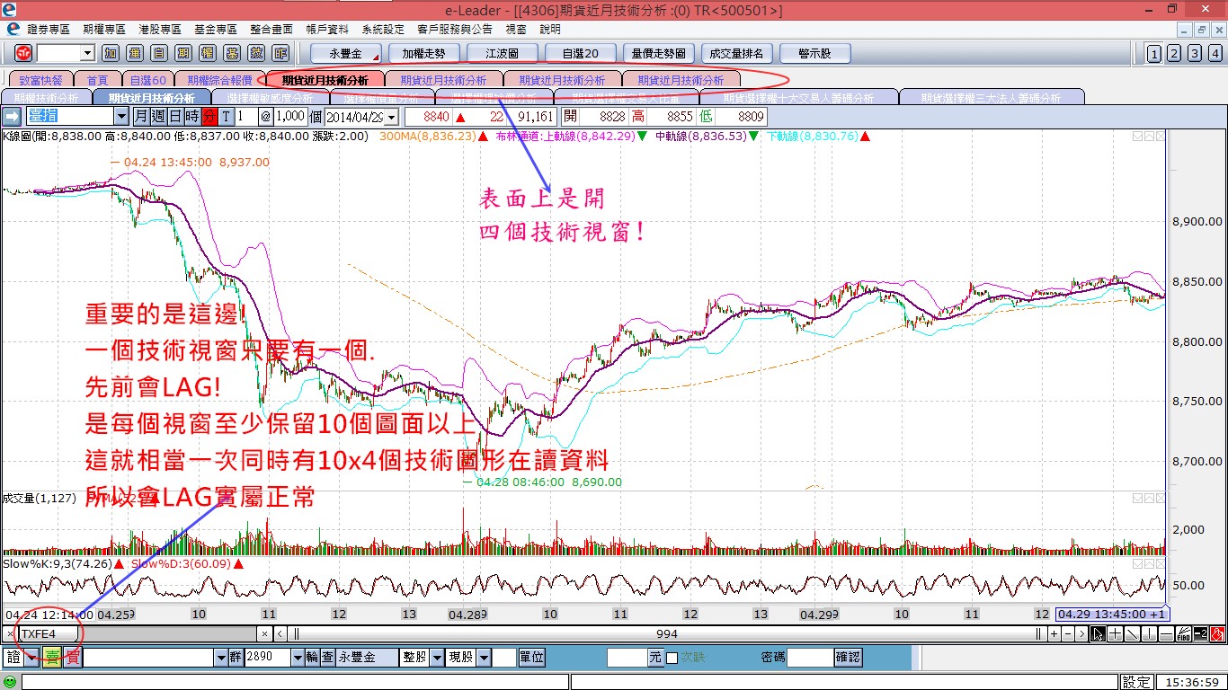

下圖是我今天發現的情況!也許清一清會改善LAG問題;給大家參考
發表於 14-4-29 15:59 | 顯示全部樓層
還有提醒一下!
要像我圖一樣;二邊都顯示x;如有顯示<或>,就表示保留了很多圖形.
記得按滑鼠右鍵刪掉~~

但我清了清我的畫面後  今天已沒LAG問題了  但純粹是以看盤來說

我的真的沒LAG問題!
因為我有特別注意這問題
但在殺盤時  我切到易利得或奇狐都很順暢沒LAG
且一分/五分/十五分/六十分的畫面切換都很順
不像前一陣子  整個畫面凍住  無法切換
