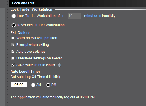

1. 真實帳戶與 paper account 的 windows title 不一樣
2. lock and exit 設定裡,不要將時間設定為 12:00

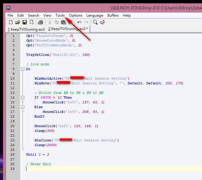

將 以下 script 裡,紅字部分改成你的帳號
Opt("TrayAutoPause", 0)
Opt("MouseCoordMode", 0)
Opt("WinTitleMatchMode", 2)
TraySetIcon("Shell32.dll", 180)
; Live mode
Do
    WinWaitActive("U8888888 Exit Session Setting")
    WinMove("U8888888 Exit Session Setting", "", Default, Default, 320, 170)
    ; Switch from AM to PM & PM to AM
    If @HOUR > 12 Then
        MouseClick("left", 157, 63, 1)
    Else
        MouseClick("left", 208, 63, 1)
    EndIf
    MouseClick("left", 120, 148, 1)
    Sleep(500)
    WinClose("U8888888 Exit Session Setting")
    Sleep(2000)
Until 1 = 2
; Never exit

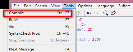

將上述 script 丟到 autoIT 去 complie 成執行檔

接著到 IB TWS 的設定裡改一下,建議跟圖片裡時間一樣 am 或 pm 皆可
(不要設定為 12:00)

小弟再補充一下
如果你的語言是選擇 "非" 英語的時候
windows title 也會不一樣
要一致才可以正常使用
謝謝
