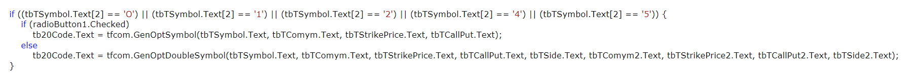

這個某期貨商的API
問題1: 以下這段程式大意如何?(大意即可)
問題2:  為何tbTSymbol.Text[2]的 Text後面還有中括號參數? 是何用途?
Thanks.
 樓主| 發表於 13-10-2 21:37 | 顯示全部樓層
補充說明:
radioButton1 單式
radioButton2複式
tbTStrikePrice.Text履約價
tbTCallPut.Text買權/賣權
tbTSide買/賣
tbTSide2買/賣(第2商品)

資訊太少,可能是這樣,胡亂回答一下!
問題一:
如果 tbTSymbol.Text[2] = 0 且 tbTSymbol.Text[2] = 1 且...... 的情形下,進入下面情境選擇,
  如果radio按鈕1被按下的情形,
      就......
    不然
      就......
問題二:
不知道是不是有類似的文字框,所以[1]...[2]......用以表達不同的文字框。

 樓主| 發表於 13-10-2 22:41 | 顯示全部樓層
本帖最後由 googleandy 於 13-10-2 22:46 編輯
rockwell 發表於 13-10-2 22:27
資訊太少,可能是這樣,胡亂回答一下!
問題一:
感謝rockwell大.
tbTSymbol.Text[2] 可能是--- tbTSymbol.Text 從左算起第3個字母.以這個字母來 進一步邏輯判斷.

private void InputChange(object sender, EventArgs e) {
            string symbol = tbTSymbol.Text;
            if (tbTSymbol.Text.Length < 3) return;
            //if (tbTComym.Text.Length < 4) return;
            if (tbTComym.Text.Length < 5) return;
            if (radioButton2.Checked) {
                if (tbTComym2.Text.Length < 4) return;
            //2013.7.5 : 期貨也有短天期,故無法再以第二碼來判別 期/選 ; 改以radiobox判別
            //if ((tbTSymbol.Text[2] == 'O') || (tbTSymbol.Text[2] == '1') || (tbTSymbol.Text[2] == '2') || (tbTSymbol.Text[2] == '4') || (tbTSymbol.Text[2] == '5')) {
              if (rbOpt.Checked) {  //2013.7.5 選擇權
                if (radioButton1.Checked)
                    tb20Code.Text = tfcom.GenOptSymbol(tbTSymbol.Text, tbTComym.Text, tbTStrikePrice.Text, tbTCallPut.Text);
                else
                    tb20Code.Text = tfcom.GenOptDoubleSymbol(tbTSymbol.Text, tbTComym.Text, tbTStrikePrice.Text, tbTCallPut.Text, tbTSide.Text, tbTComym2.Text, tbTStrikePrice2.Text, tbTCallPut2.Text, tbTSide2.Text);
            else  {  //2013.7.5 期貨
                    tb20Code.Text = tfcom.GenFutSymbol(tbTSymbol.Text, tbTComym.Text, "");
                else
                    tb20Code.Text = tfcom.GenFutSymbol(tbTSymbol.Text, tbTComym.Text, tbTComym2.Text);
              tbSymbol.Text = tb20Code.Text;
            if ((radioButton2.Checked) && (tb20Code.Text.Length == 0))
                tb20Code.Text = "無此商品組合";

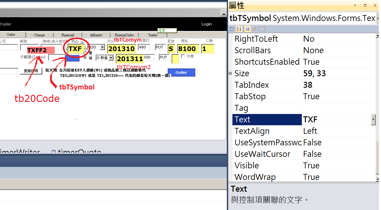

 樓主| 發表於 13-10-3 00:18 | 顯示全部樓層

 樓主| 發表於 13-10-3 00:32 | 顯示全部樓層
本帖最後由 googleandy 於 13-10-3 00:59 編輯
rockwell 發表於 13-10-2 23:12
從左算起?那為什麼不從右算起?難道 tbT 是語法嗎?
譬如圖片1紅圈:TXF 從左算起第3個字母是 F ----代表期貨
                       TXO 從左算起第3個字母是 O ----代選擇權
以上是我猜的,不一定對

發表於 13-10-3 14:41 | 顯示全部樓層
googleandy大:
你說的全部正確
[ ] 是陣列(array), 例如
如果tbTSymbol.Text = "TXF";
那麼 tbTSymbol.Text[0] 表示是 'T'
tbTSymbol.Text[1] 表示是 'X'
tbTSymbol.Text[2] 表示是 'F'
rockwell + 2 感謝分享,G大是對的,學習了
googleandy + 2 太強了, 感恩!!
