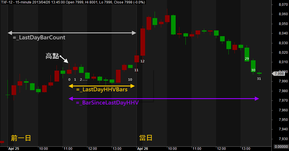

發表於 13-9-29 23:26 | 顯示全部樓層
本帖最後由 enochyu 於 13-9-29 23:28 編輯
小弟獻醜一下。
程式碼
  1. _IsIntraday          = ( Interval() < inDaily );
  2. _DateLine            = Day() != Ref( Day(), -1 );
  3. _BarIndexOfDay       = BarsSince( _DateLine ) + 1;
  4. _LastDayBarCount     = Ref( _BarIndexOfDay, -1 * _BarIndexOfDay );
  5. _LastDayHHVBars      = HHVBars( H, _LastDayBarCount );
  6. _BarSinceLastDayHHV  = ( Ref( _LastDayHHVBars, -1 * _BarIndexOfDay ) + _BarIndexOfDay ) * _IsIntraday;
複製代碼
小弟就不在簡化程式了,若未會意錯,以keymaker大的需求只要再加上下述程式碼,
  1. _LastDayHighBarIndex = _LastDayBarCount - Ref( _LastDayHHVBars, -1 * _BarIndexOfDay );
複製代碼
該變數(_LastDayHighBarIndex)就是你要的值,參考看看。
參與人數 3金錢 +9 收起 理由
joey0415 + 2 太強了
keymaker + 2 按一個讚
kilroy + 5 讚啊~~

不過...若要取得「昨高所在 BarIndex()」...就尚未達成須求...(不好意思)
