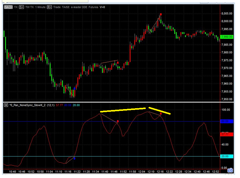

請問底下12,1 是類似KD嗎? 謝謝。

我用mc 8.5 編譯會出現錯誤!
是否有高手願意幫忙?!
------ 編譯時產生錯誤: ------
Keyword "Plot**" can't been used in this type of study
errLine 0, errColumn 0, errLineEnd 0, errColumnEnd 0
編譯錯誤:  (函數)
發表於 13-5-5 15:55 | 顯示全部樓層
感謝in大分享~
發表於 13-5-9 12:27 | 顯示全部樓層
smarter 發表於 13-5-2 14:21
我用mc 8.5 編譯會出現錯誤!
是否有高手願意幫忙?!
您一定是把它放到策略裏去了
把它設成指標就好
Plot*不能在策略中使用

以下是我對背離的看法,大家參考看看
背離可當成一種訊號或一種濾網,但背離其實是做逆勢(抓轉折)
所以請用在盤整時勝率會很好,千萬不要用在趨勢盤勢圖抓反轉(因為此時勝率低)
因此只要能判斷是否為盤整,這個背離訊號就可參考
另外時間架構的不同可能背離發生狀況也不同...
發表於 13-9-2 11:50 | 顯示全部樓層
如果你能抓成黃線,那就更好了。。。因為,你的第一個背離訊號實在很危險。。。
發表於 13-9-4 18:24 | 顯示全部樓層
請教一下,能在這程式碼中在增加一個條件作限制??增加成交量去作限制,背離成功除了指數過前高,指標不過前高還要有成交量縮.....多個限制多個保險.....雖然背離也是會有背離失敗和頓化,不過有設停損多一分保障  ^^,請問板大能寫的出來ㄇ??
