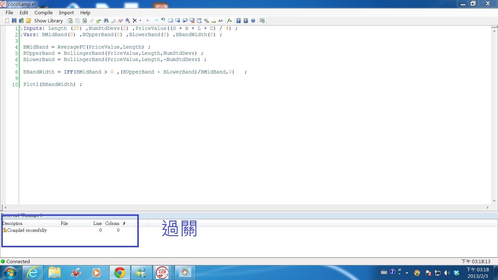

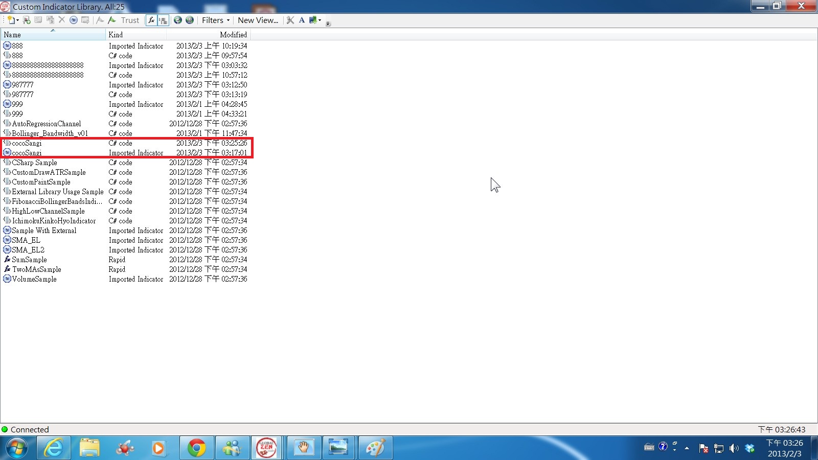

 樓主| 發表於 13-2-3 15:30 | 顯示全部樓層
請問大大  ,小弟哪裡出錯
 樓主| 發表於 13-2-3 15:32 | 顯示全部樓層
請問大大  ,小弟哪裡出錯
共 四張圖   剛剛 手殘,沒發滿四張
