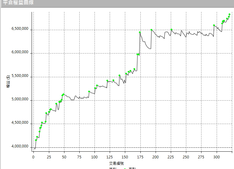

 樓主| 發表於 13-1-14 14:20 | 顯示全部樓層
30K 十年回測
成本 單趟 600 來回 1200

交易300多次,應該是抱很久!!

蠻簡單的程式,但是好奇這參數的由來,應該是有最佳化的效果.....是否嘗試修改參數一下看看績效會否出現很大的變化呢?

謝謝分享 ,請教這參數會不會有最佳化的問題存在
看回測過程,在均線糾結時,持續進出
 樓主| 發表於 13-1-15 05:40 | 顯示全部樓層
andy90071 發表於 13-1-14 22:10
看回測過程,在均線糾結時,持續進出 ...
Hi  Andy 大
我對順勢系統的理解是
順勢系統都是在盤整時 持續被巴!
然後趨勢來時  大賺一票.
要賺錢就是要擁抱虧損. 因為根本不知道何時 盤整結束.
接下來就是要用 position sizing ,資金控管撐過盤整期.
趨勢來時 獲利再加碼.
這四行程式還不能下場交易,
不過要找到多空對翻 永遠有單
大部分參數都能獲利的系統 真的不好找.
這個應該是本質就能獲利的系統,  不是靠大量的規則避掉虧損,或是一堆參數最佳化
這個應該有淺力拿來繼續發展
