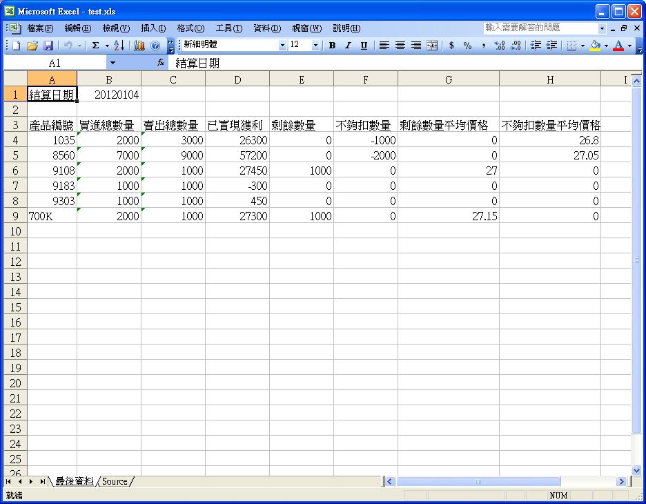

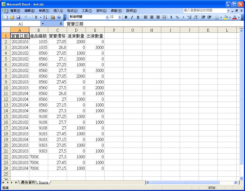

請問有人能用Excel VBA 寫出一個計算,類似先進先出的方法,來統計目前有產品剩餘數量與均價?
如圖分別為資料與最後畫面
最後畫面的部份對於日期是可調整的,如日期變動,則最後資料所呈現的畫面也會改變
呈現畫面
呈現畫面
