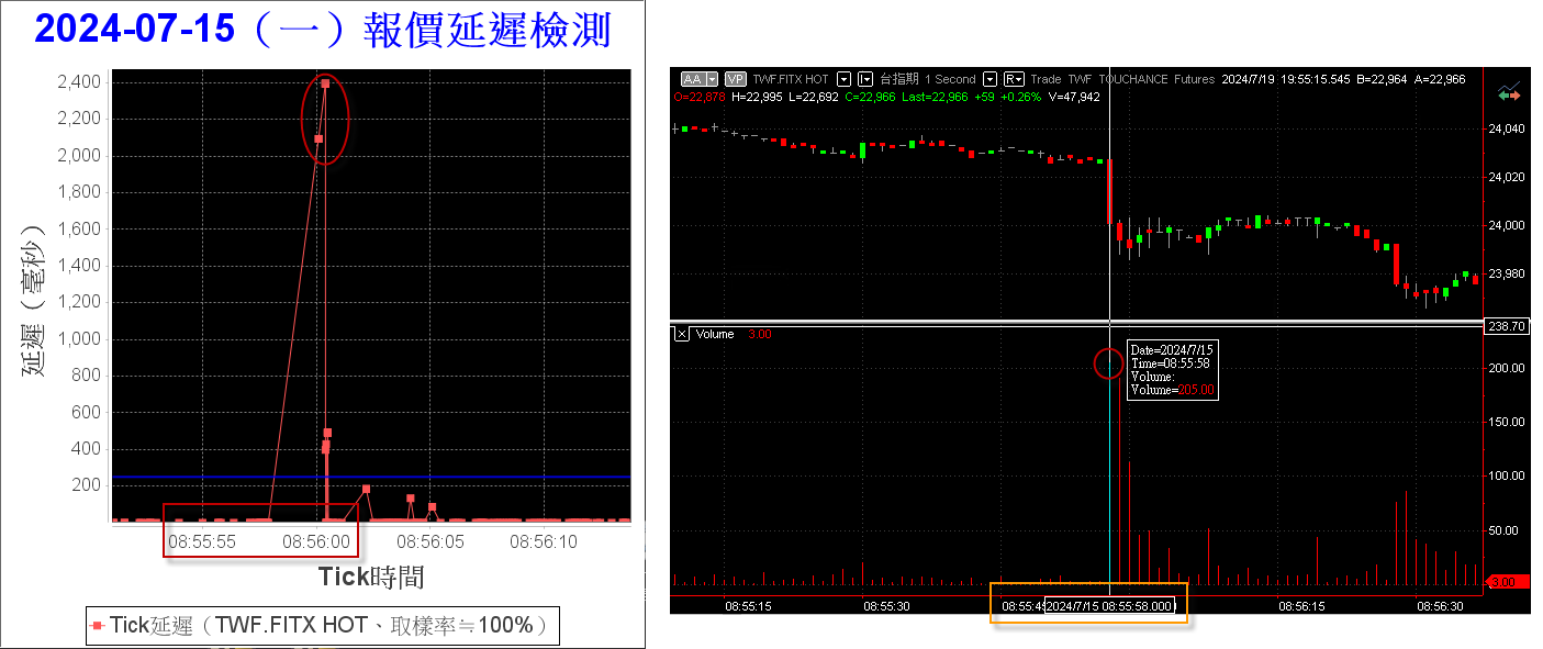

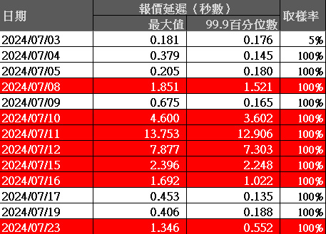

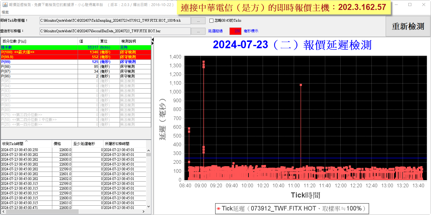

延遲時間點的特徵就是,延遲時都發生在某秒tick數突然暴增的時候
很多策略都是依賴價格突破,而價格突破時,tick數必然突然暴增
換句話說,你越需要它快的時候,它可能就慢
如下圖所示
艾揚(Touchance)的分析結果說是【網路延遲所致】
但我主機所監控的網路品質卻沒問題
所以歡迎有使用Touchace報價的網友,一起協助艾揚檢測並比較延遲時間點,再把結果反饋給艾揚

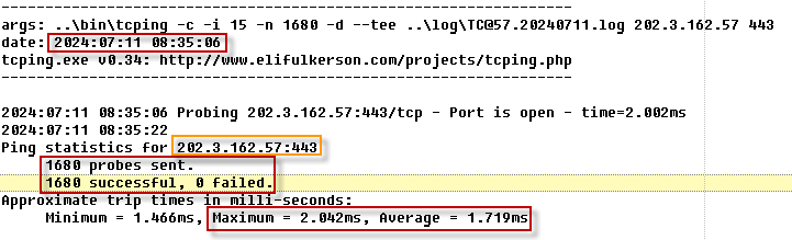

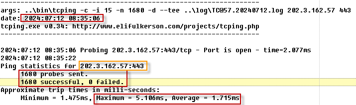

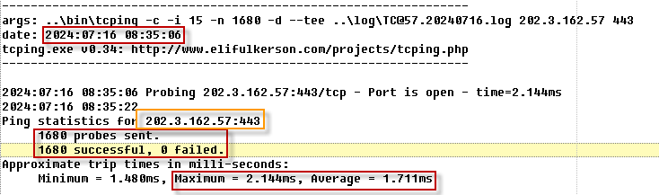

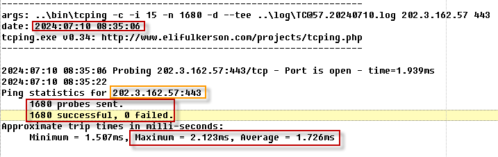

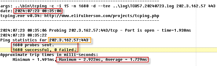

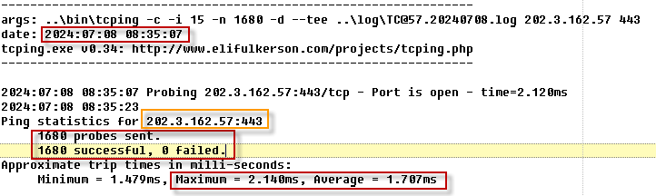

而非網路延遲的最直接證據就是,延遲超過一秒的這七天:7/8、7/10、7/11、7/12、7/15、7/16、7/23
我主機與當時所連接的Touchance報價主機的網路TCP QoS(Quality of Service)的監測結果
每日網路TCP QoS監控的時間為,早上約8:35~13:45以後,完整的包含台指期日盤時段
監控期間,每隔15秒會丟一次測試封包,這七天網路TCP QoS監控結果如下
(除了7/15這天網路TCP QoS監控程式掛掉,沒有記錄檔以外)
  • 測試封包丟失率(超過兩秒未回應則視為封包丟失) = 0
  • 測試封包往返的平均值 = 1~2毫秒(0.001~0.002秒)
  • 測試封包往返的最大值 = 5毫秒(0.005秒)
那幾天的網路TCP QoS監測紀錄檔畫面,如下所示

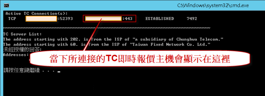

當下所連接的即時報價主機,查看方式如下:
  • 請下載此附件【Active TC Connection.bat.zip】 Active TC Connection.bat.zip (421 Bytes, 下載次數: 357)
  • 解壓縮後,會有一個檔案【Active TC Connection.bat.txt】
  • 請將此檔案末端的【.txt】去掉,更名後會變成可執行的批次檔【Active TC Connection.bat】
  • 執行此批次檔【Active TC Connection.bat】,即可看到當下連接的時報價主機是哪一台,如下圖所示
註解:
  • 60.199.開頭的那個主機使用的是最好的ISP:中華電信 (實際上是中華電信的子公司領航電信、是方電訊)
  • 202.3.開頭的那個主機使用的ISP是台灣固網

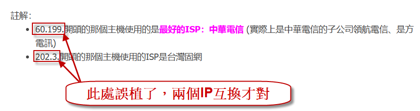

 樓主| 發表於 24-7-25 21:18 | 顯示全部樓層
本帖最後由 萬年船 於 24-7-25 21:22 編輯
萬年船 發表於 24-7-25 11:39
因為Touchance的即時報價主機共有兩台,
貼上報價延遲檢測畫面時,
請一併附上當下所連接的是哪一台即時報 ...
抱歉,上圖紅框的地方誤植了,更正成下面紅底黃字後,才是對的
註解:
  • 202.3.開頭的那個主機使用的是最好的ISP:中華電信 (實際上是中華電信的子公司領航電信、是方電訊)
  • 60.199.開頭的那個主機使用的ISP是台灣固網

(2024-08-10更新)
Touchance的報價主機有異動,請使用下面這個最新的【Active TC Connection.bat.zip】
    Active TC Connection.bat.zip (529 Bytes, 下載次數: 357)
註解:
  • 202.3.開頭的那個主機使用的是最好的ISP:中華電信 (實際上是中華電信的子公司是方電訊)
