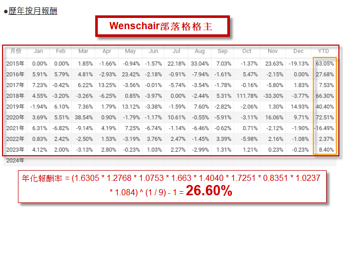

四個例子簡介

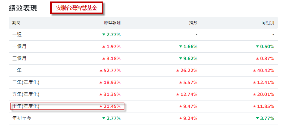

  • 安聯台灣智慧基金,是在Yahoo可找到的近五年夏普值最高的基金
    換句話說,只要你的近五年夏普值能夠打敗它,你就贏了這個業界的所有的基金績效了
    (註:本文並沒有廣告或推薦此基金,單純只是舉例說明)

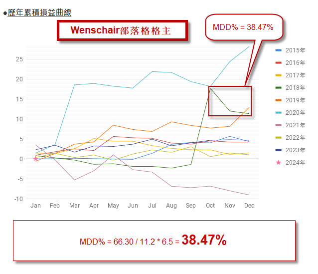

  • Wenschair部落格格主,據了解好像之前曾任職於期貨自營商
  • 萬年船(w-boat部落格格主),曾在資訊業任職的無名小卒
  • Harry Brown,曾參選過美國總統並於70年代發表Permanent Portfolio被動式投資組合
    發表至今已超過50年,所以近50年內的績效都是樣本外績效
    (註:本文並沒有廣告或推薦此被動式操作,單純只是舉例說明)
四個例子的中長期年化報酬率與其對應風險

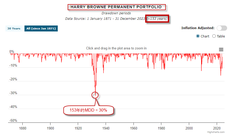

附錄
Harry Brown Permanent Portfolio的30年與153年的MDD%比較

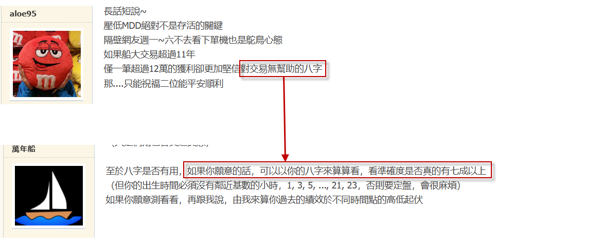

發表於 24-3-31 20:27 | 顯示全部樓層
長話短說~
壓低MDD絕對不是存活的關鍵
隔壁網友週一~六不去看下單機也是鴕鳥心態
如果船大交易超過11年
僅一筆超過12萬的獲利卻更加堅信對交易無幫助的八字
那....只能祝福二位能平安順利
不過,還是謝謝你的績效檢視表
建議填月初&底的欄位
可以改成直接填當月損益即可
萬年船 + 2 哪來的12萬,不懂
 樓主| 發表於 24-4-1 16:40 | 顯示全部樓層
本帖最後由 萬年船 於 24-4-1 18:25 編輯
此工具『職業級標的挑戰範本』分開填寫【月初資金】與【月終資金】是有原因的
如果當月有由交易戶頭出金到生活戶頭支出使用的話,如此即可應變,且不影響績效計算
(出金使用的資金可由【月初資金】扣除)
更何況,如果只有每月損益,是無法計算當月報酬率的
隔壁的廖大,出身比較辛苦的家庭,也經歷過失敗,所以對自動交易信心比較不足
但從他的言談之中,感覺得出他對風險的經驗與知識其實並不亞於你喔
(只是偶爾也會興起貪念)
至於八字是否有用,如果你願意的話,可以以你的八字來算算看,看準確度是否真的有七成以上
(但你的出生時間必須沒有鄰近基數的小時,1, 3, 5, ..., 21, 23,否則要定盤,會很麻煩)
如果你願意測看看,再跟我說,由我來算你過去的績效於不同時間點的高低起伏
你提的什麼12萬,不懂

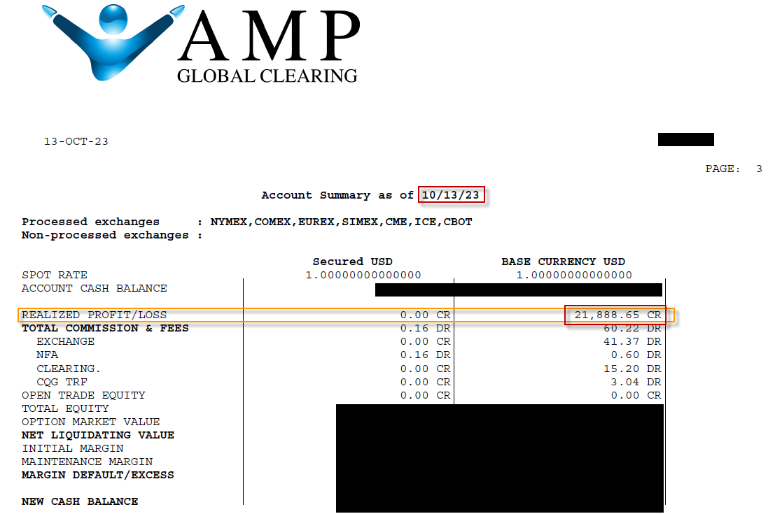

我不喜歡貼單,也從未貼過單,因為涉及到隱私,而且沒有意義
下圖是我去年2023/10/13在AMP經紀商的單日對帳單截圖,單日損益21,888.65美金(約65萬台幣)

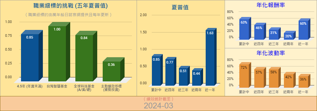

你上圖的4年半的總績效還不錯,不過年化波動率似乎有點高
(為何有點高,下面會以Warren Buffett投資組合為例來說明)
下圖是你的年化波動率與我的年化波動率的對照(72%:23%)
車子要開多快,是駕駛者的自由
不過還是祝你交易生涯順利

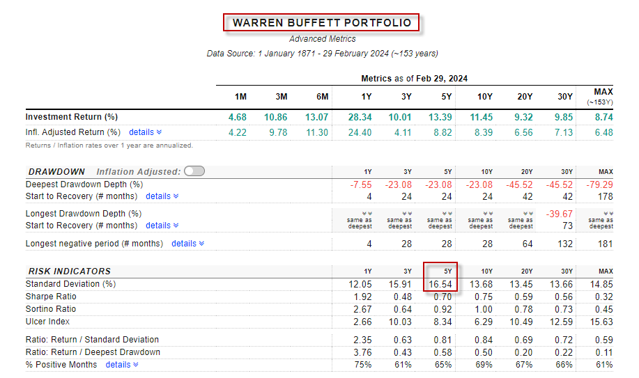

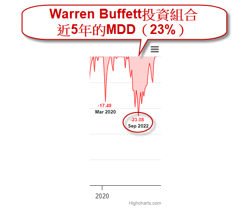

以Warren Buffett投資組合為例來分析
這個投資組合近五年的年化波動率為57% (=3.46 * 16.54,其中16.54為近五年的標準差,如下圖所示)
請留意,此投資組合的年化波動率57%仍比你的72%小
下面再來看這個投資組合近5年的MDD(23%),與近100年的MDD(79%)
時間拉長後,MDD由23%增大到79%
如果交易不是遊戲的話,那79%的MDD其實挺可怕的,不是嗎?

去年2023/10/13單日除了上面貼的AMP戶頭獲利21,888.65美金以外
還有IB的戶頭,忘了貼,IB在2023/10/13單日獲利為1,512.72美金(如下圖所示)
而Schwab戶頭只放些Money Market東西,單日增加的利息不多,省略不貼了
所以2023/10/13所有戶頭ˊ的單日總損益加總為23,401.37美金
以台銀當日買入匯率31.825來計算,當日損益換算下來約為75萬台幣
所以並非你提的什麼12萬
(我本來沒在貼單的,因為貼單沒什麼意義,不過既然你有疑慮,不得已才生平第一次貼單)

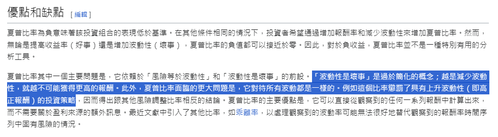

先說明我說話很衝,如果語氣讓各位覺得不滿,那就這樣吧~
我並不使用任何指標、參考值、國內外數據…來做為自己交易的輔助或篩選依據,只是船大喜歡用它來比較,那麼單就『夏普值』先來做一下說明,這是節錄WIKI百科的解釋
01
01
因此,從我個人的歷史績效中,選擇不同時間的連續12個月績效,得到下表
02
02
相信看到連續12個月的夏普值高達6.21,熱衷這分析的人會選擇B,但是它的報酬率卻不如只有2.34的A。
從這就可以發現,夏普值的嚴重缺點如同WIKI的解釋,因為A波動率116.91%太高,導致夏普值表現不如B,但實際會這麼高的原因是在這連續12個月中,有某一個月的報酬率飆升為100.65%,你沒看錯我也沒打錯,那個單月的獲利就讓我的本金翻了一倍!
接著用簡單的比例,來分析我跟船大的報酬率&波動率,見下表
03
03
近5年我的波動率/船的波動率=3.13倍
近5年船的報酬率*3.13=59.48
近5年我的投報率63>59.48
以上得知,用同樣的波動率相比,我的報酬率佳
用其他算式得數值20.13>19也是驗證,我的報酬率優於船大
同理
近5年我的報酬率/船的報酬率=3.32倍
近5年船的波動率*3.32=76.26
近5年我的波動率72<76.26
以上得知,用相同的報酬來比較,其實我的波動率較低
其他數據21.71<23,也是再次驗證,我的波動率較小
如果以上算式無法理解,把名稱換個生活用詞
某廠商推出二商品,船商品23克19元、我商品72克63元,換算下來船1克0.826元、我1克0.875元,我商品的獲利能力佳。
亦或把波動率改成你認為的風險,船承受23風險賺19元、我承受72風險賺63元,換算船賺1元需承受1.21風險、我賺1元僅承受1.14風險,我需承擔風險低於船
以上驗證都用近5年,並沒選擇近年的結果,希望這樣對你造成的傷害比較輕微
其實,不用上面的分析,用我倆的圖表也能看出來
04
04
船的夏普值不斷下滑,主因是報酬率近年表現太差,波動率也沒有減少太多(我還是認為波動率是個雞肋),獲利剩下個位數甚至只有3%,領股票配息都強過3%的報酬率啊....

而期交所的夏普值計算卻忽略『無風險收益』直接用報酬率/波動率,我的解讀有三:
1. 現在是低(負)利的時代,扣除現在微薄的1~2%沒意義。
2. 交易商品有國內外,各國利率不同乾脆捨棄。
3. 分數好看,模擬不用太較真。
在196X年問世的夏普值,當時的利率應該有10%吧!如果3%-10%=-7%,那近三年的夏普值直接跌進地下室起不來....我還不敢說我拿來比較的『無風險收益』都填3捏。
打了這麼多,回到WIKI解釋夏普值的波動率上

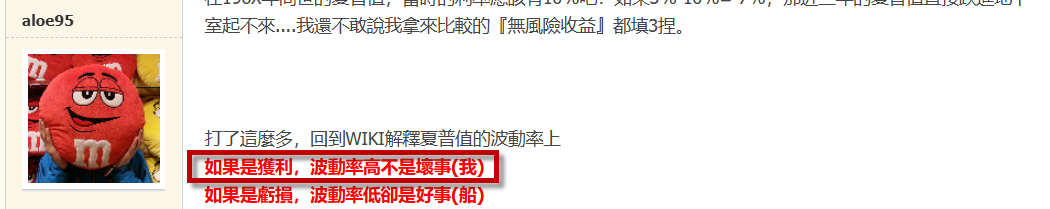

如果是獲利,波動率高不是壞事(我)
如果是虧損,波動率低卻是好事(船)
結論,夏普值無法區分是獲利還是虧損造成的高波動,它只喜歡平滑點資料,所以我不會用夏普值來做參考

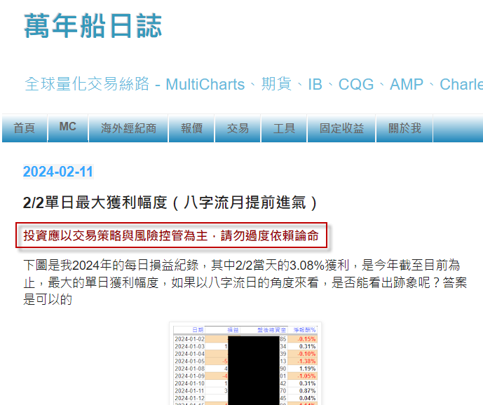

解釋12萬的來源是,船大的部落格
https://w-boat.blogspot.com/2024/02/22.html
06
06
這應該也算貼單吧!?雖然蓋住部分內容,依剩下的資訊推估應該是12萬,但金額多少不是重點,我想說的是八字與交易無關

至於你看到的前面12這個開頭的數字,後方是蓋起來的(圖上本身並沒有要揭露數值)
且幣別並非台幣,既然數字後面是蓋起來的,我更不會進一步說明
而且該文章是在談八字,重點是當日的報酬率相對其他日子的高低,而非當日獲利的絕對金額
所以這個不算貼單,貼單通常是指對帳單或經紀商官方軟體的損益表,且有明確的損益金額值
本圖只是用來比較不同日子的報酬率差異,以驗證八字命理的準確度
又沒涉及金額,金額都蓋起來了,所以其實你真的不用試著去猜裡面的金額的
而你想說『八字與交易無關』
其實那篇文章的一開頭,我就有打警語『投資應以交易策略與風險控管為主,請勿過度依賴論命』
A大,可能過於匆忙而沒看到

另外,我這篇的Warren Buffett投資組合的最後兩個貼圖(再貼一次,如下圖所示)
我想A大應該是會錯意了,所以火氣才這麼大
(連我部落格的文章『2/2單日最大獲利幅度(八字流月提前進氣)』裡面的損益圖,他也會錯意,當作我是在貼單,明明都蓋住損益金額了,還在猜12開頭的數字究竟是多少,是台幣還是其他幣別,暈倒,害我最終破戒,在此貼單澄清(去年10/13含損益金額的實單),不過我還是得說,損益金額真的不重要,在網路上,不要太在意或太好奇別人的損益金額,也不要因為別人的獲利金額大小,而動搖自己的步伐,能走到最後,才是最適合的步伐)
其實這兩個Warren Buffett貼圖並非是在批評A大的績效
而是在說明5年內的MDD,如果時間拉長到100年,MDD是很可能會變更大的
這也是本文寫這句話的原因:『如果預計要在市場上存活越久,MDD%就必須壓的越低』
同時也反駁他一開始說的:『壓低MDD絕對不是存活的關鍵』
千萬不要太低估長期的MDD%
Warren Buffett投資組合成分是兩個ETF,沒幹桿的ETF,ETF基本上是不太會下架的
縱使如此,時間拉長,ETF投資組合的MDD照樣會變大
更何況我們操作的是有高幹桿的期貨,且期貨策略是有可能下架的
