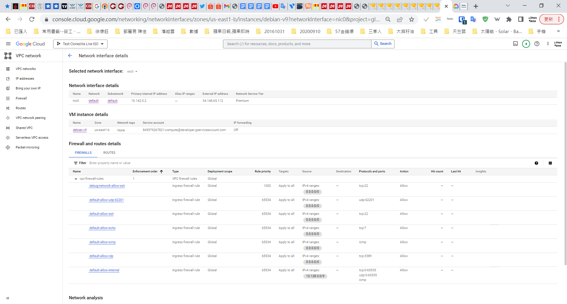

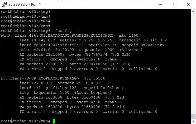

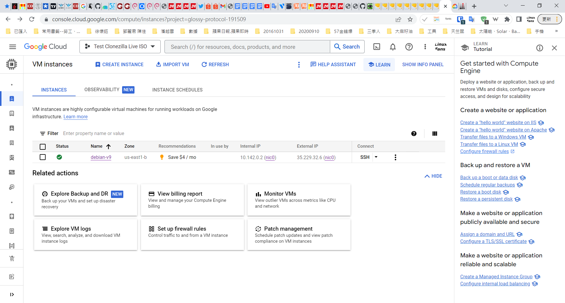

我跟 站長 申請"租用站台的DNS以及VNC Repeater和SSH登入使用 ..." 以後, 我發現我前幾年在 GCP 上的 VPS 所建的 UltraVNC Repeater( for Debian), 竟然連不上? ... 我找了好久, 猜想可能是 External ip 對外的 ip 在內部是看不到的? ...
又或者是某個防火牆的阻擋? ...

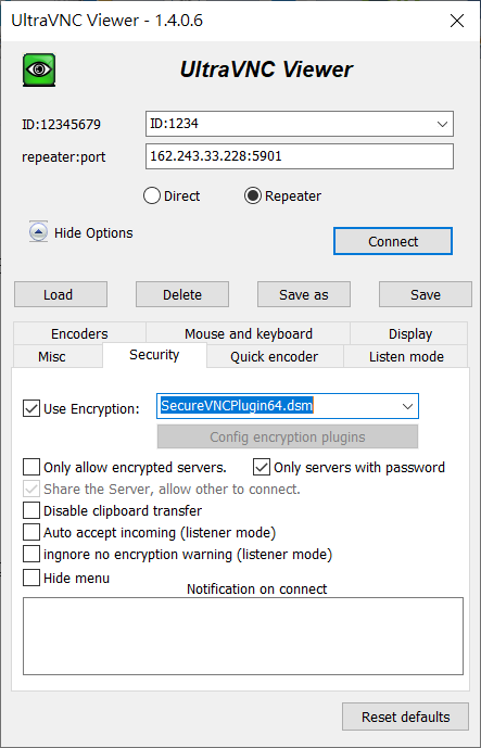

UltraVNC Repeate 在 DigitalOcean VPS @162.243.33.228 上面 ... :

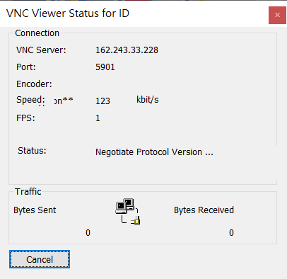

只要 Viewer 能成功連上 Repeater, 但尚無後續動作(例如: VNC Server 那端還沒設定好 Add New Client)之前, 該畫面就會一直保持著, 不會立馬跳出連接不上 ... :

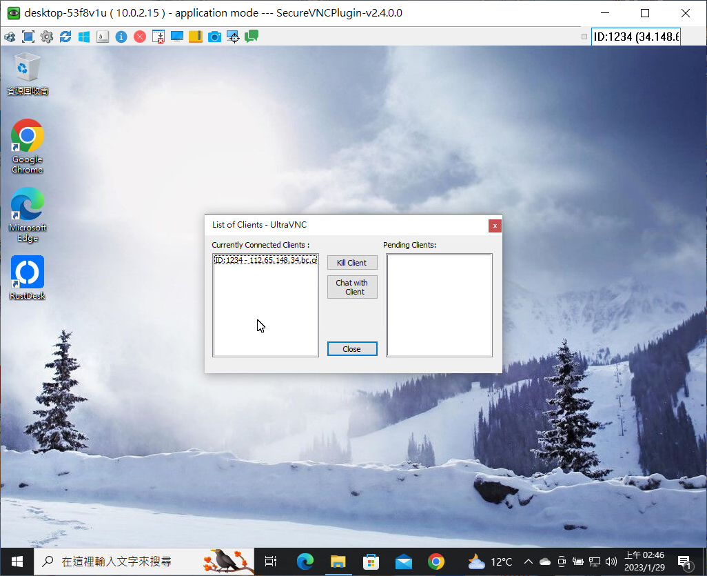

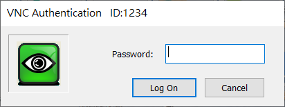

VNC Viewer 成功連接上 VNC Server 後, 需要檢查密碼 ... :

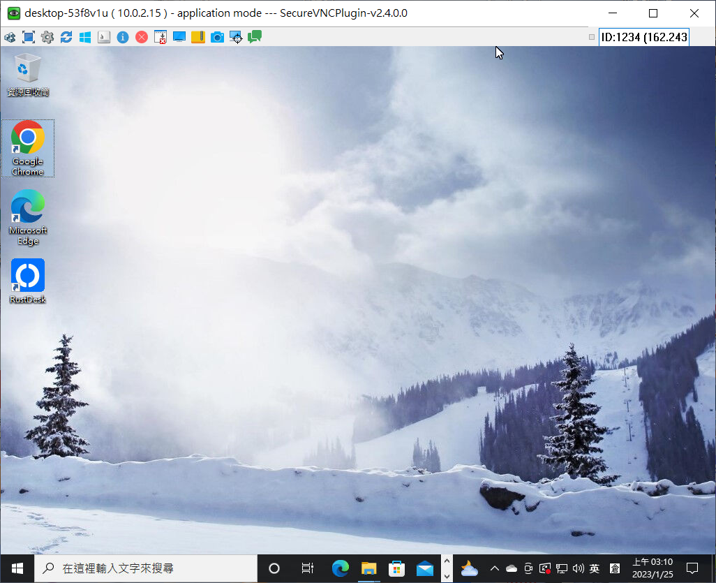

驗證密碼無誤後, 就正式接通了 ... VNC Viewer 成功的把 VNC Server 端(運行在模擬器中的 Windows 10) 給呈現出來 ... :

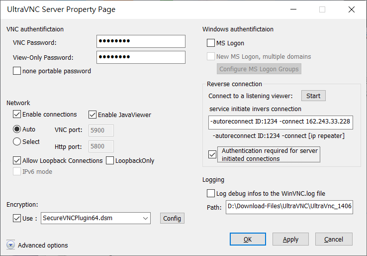

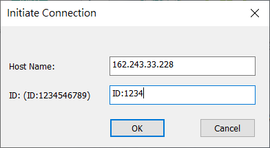

在 VNC Server 設定 Repeater 在哪裡? "-autoreconnect ID:1234 -connect 162.243.33.228" ... :
(因為在模擬器截圖不方便, 底下是在真實PC上所截下來的 ... )

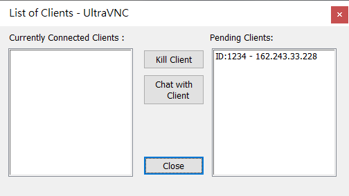

VNC Server List All Clients ... :

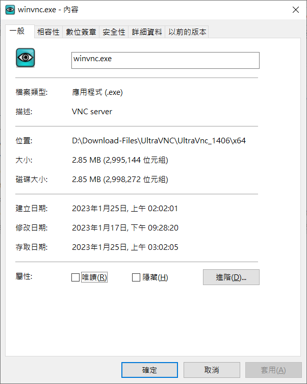

底下這一支程式就是 VNC Server ... :

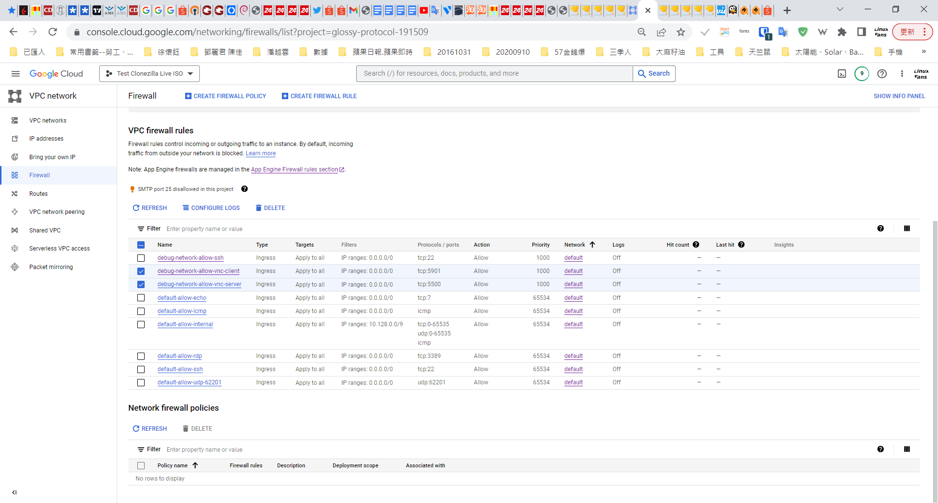

Google GCP VPS 預設了防火牆阻擋條件 ... 是故, 在還沒修改前, 想要連接 UltraVNC Repeater 5901 and 5500 Port, 是連接不上的...
 樓主| 發表於 23-1-29 03:09 | 顯示全部樓層
tinyding 發表於 23-1-28 01:56
Google GCP VPS 預設了防火牆阻擋條件 ... 是故, 在還沒修改前, 想要連接 UltraVNC Repeater 5901 and 5500 ...
加上兩條防火牆允許條件後, GCP VPS ( @34.148.65.112 ) 上的 VNC Repeater 就可以正常連通了 ... ^_^
