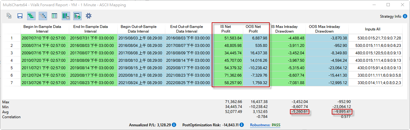

WFE只使用淨損益,完全沒考量到風險,而嚴謹的交易,獲利與風險總是一起考量的,這是第一個缺點,以下圖為例,Robert Pardo原始WFE為76%,計算如下(IS與OOS的比例為8:1)
Robert Pardo原始WFE=樣本外年化淨損益/樣本內年化淨損益
(6887.98 / (51583.84 / 8) + ... + 1759.32 / (58257.90 / 8)) / 7 = 76%
我們把Risk-Adjusted Return定義為Net Profit / (1.5 * Average MDD),再把原本的公式上的Net Profit這項取代成Risk-Adjusted Return,修正版WFE計算如下(WFO另存CSV檔後,可在Excel簡易算出)
修正版WFE=樣本外年化績效Risk-Adjusted Return/樣本內年化績效Risk-Adjusted Return
((6887.98 / (9895.41 * 1.5)) / ((51583.84 / 8) / (5260.61 * 1.5)) + ... + ( 1759.32 / (9895.41 * 1.5)) / ((58257.90 / 8) / (5260.61 * 1.5))) / 7 = 41%
