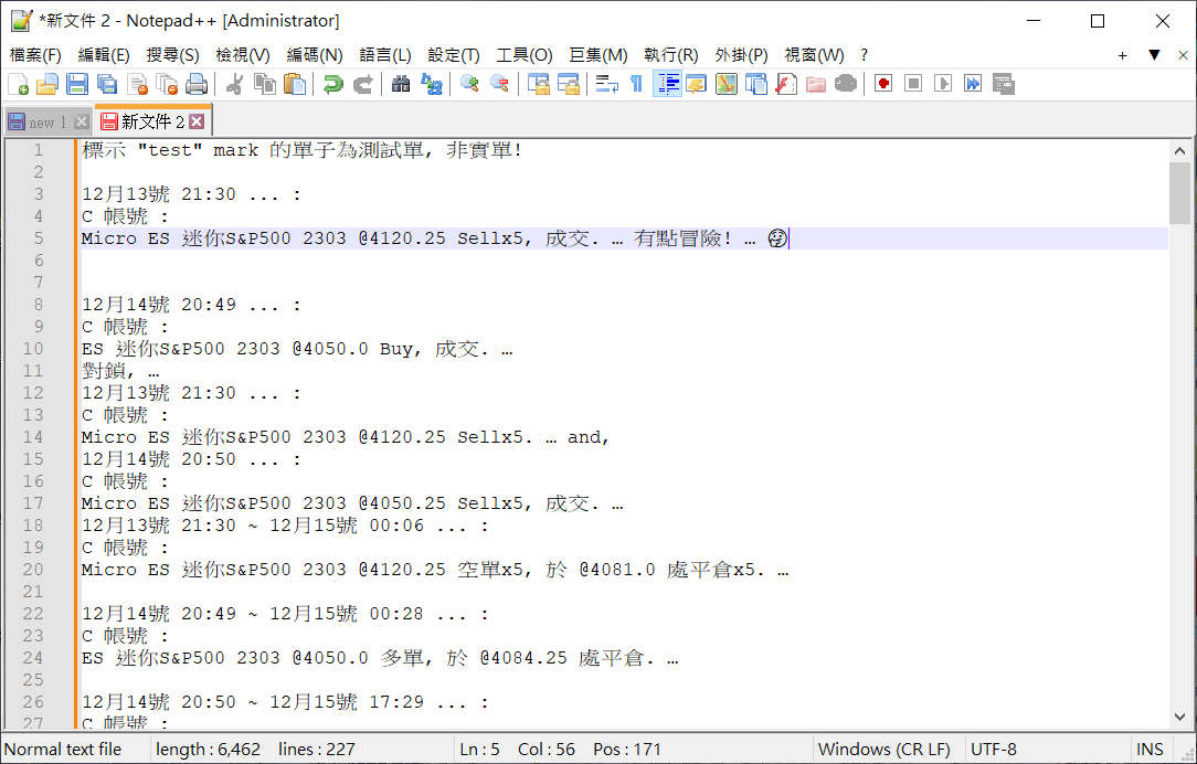

如果是一般 Vim 所編輯的文字檔, 拷貝過來貼上似乎沒什麼問題.

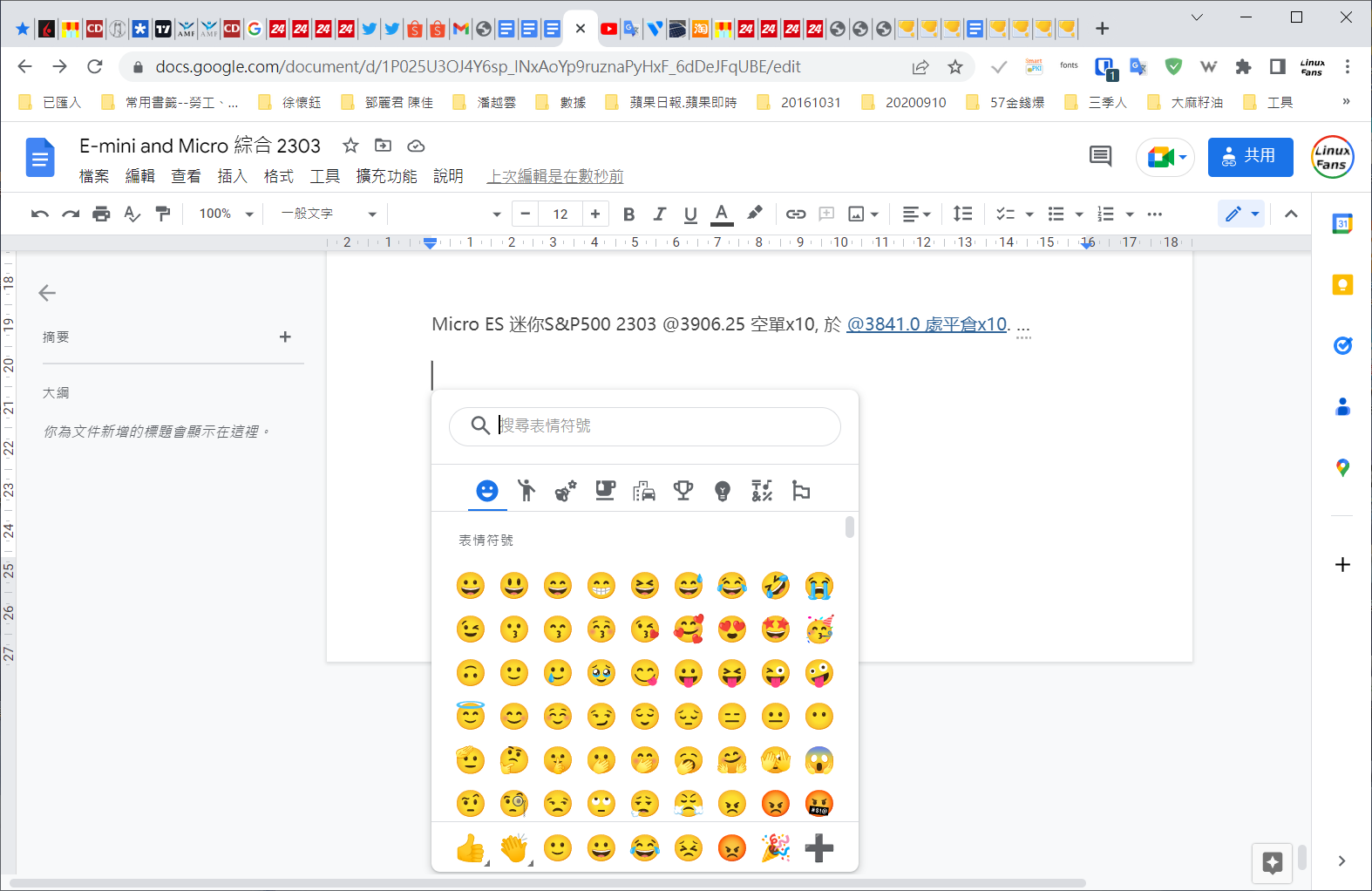

莫非 Google Doc 文字檔案是因為有含 HTML 標籤? 以致拷貝過來貼上, 導致發表文章時存不進論壇? ...
 樓主| 發表於 23-1-5 19:30 | 顯示全部樓層
tinyding 發表於 23-1-5 18:31
當你由 Google Doc 文章拷貝一段文字並在論壇這邊貼上後, 需檢視拷貝過來的內容是否有含 "表情符號"? 若有, 則將它去除後, 便可以在論壇這邊正常發佈文章且不會截斷內容了 ... ^_^

測試後好像是特定字元後就剪掉
小娃改用純文本也不行
tinyding + 1 可能某些字元的組合被過濾掉了?以致截斷?...
