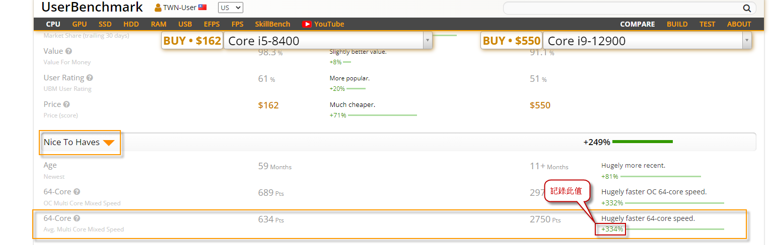

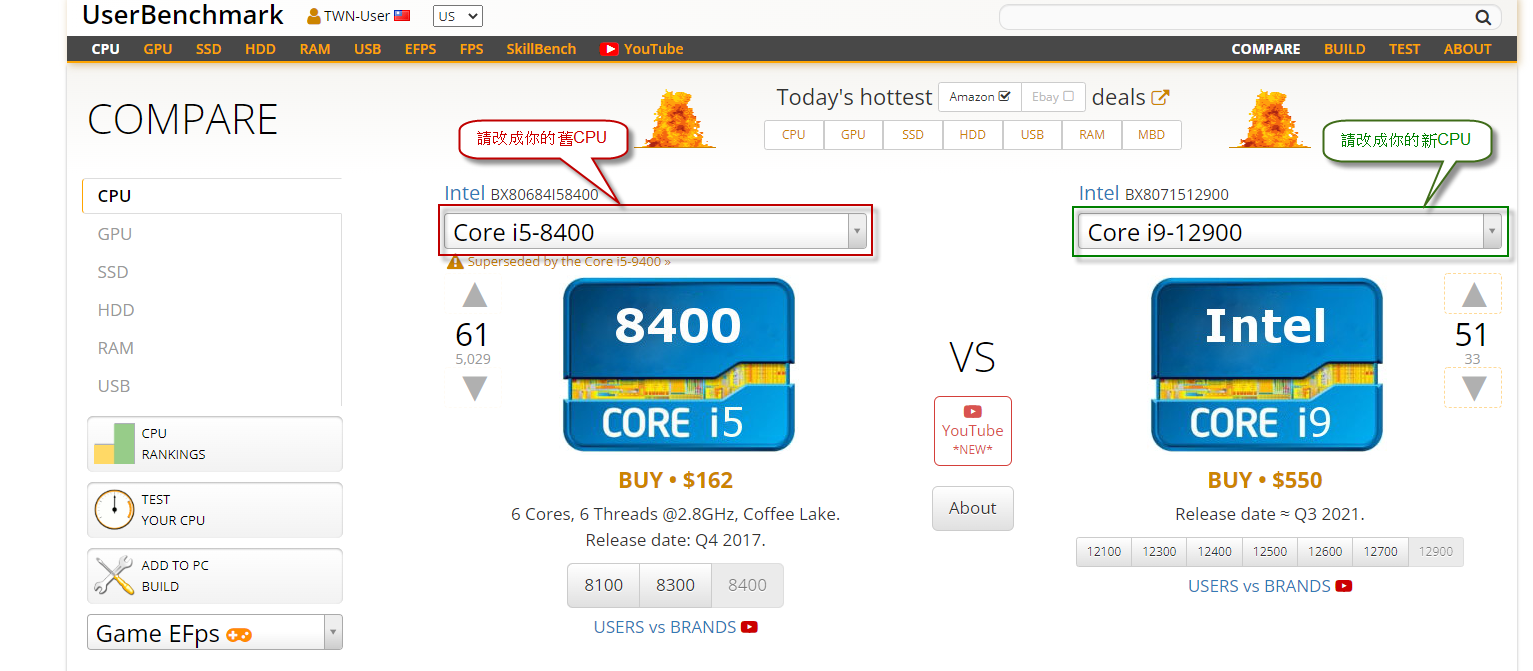

選好CPU後,再來就是預估最佳化的運算時間能縮短到時麼程度,請使用此網頁的CPU性能比較工具
把左邊的型號改成舊CPU型號,右邊改成新CPU型號,如下圖所示
再把畫面拉到下面的【Nice To Haves】,請記錄紅框這個值,如下圖所示
以本圖為例(我這次的例子),此值為+334 %,那麼最佳化縮短率預估值為
= 1 / (1 + 334 / 100) = 23.04 %
也就是說,如果原本舊電腦最佳化要跑100分鐘(1小時40分鐘),理論上在新電腦只要跑23.04分鐘,不過實際上可再細分兩種情況:

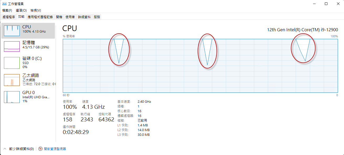

單次執行最佳化的意思是,同時間一次只跑一個最佳化,這種情況的實際縮短率會略高的原因是,UserBenchmark的多執行緒運算是幾乎獨立運算,而MC的多執行緒是協同運算,所以會浪費一些運算時間,等待其他執行緒完成目前的派工後,才再進行下一輪的新派工(用工作管理員查看CPU使用率可看到,每隔一段時間就會出現一小段協調等待CPU空檔,隨即又快速的恢復CPU滿載,請參考下圖),而協調等待空檔會跟邏輯處理器核心(CPU執行緒)有關,邏輯處理器核心越多,協調等待空檔容易越大,舊電腦通常邏輯處理器核心比較少,而新電腦通常邏輯處理器核心比較多,所以才容易造成單次執行最佳化時,實際縮短率通常略高於預估縮短率

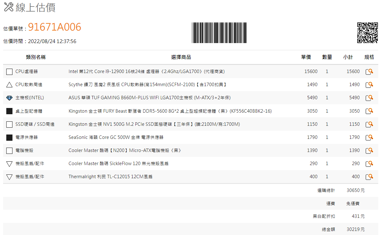

我是在AutoBuy買的,我購買的菜單如下
https://diy.autobuy.tw/91671a006
原始總金額為$30,219,但他們幫我開賣場後,優惠價為$29,850
註:我用雙通道超頻記憶體(一套兩支),但後來發現實際用在最佳化時,其實是多餘的(無奈沒人寫測試文告訴我,只能以身試法),如果可以重來一次的話,也許我會改買單條不超頻的記憶體,可以再少1千塊

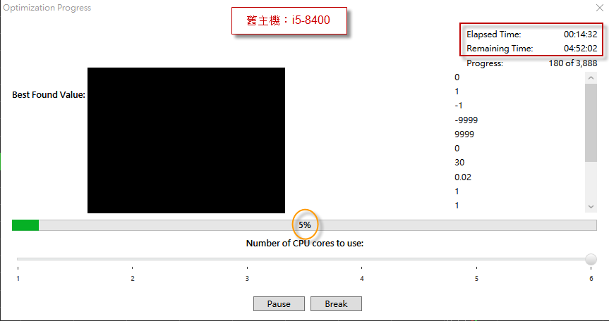

到這個階段,主機的硬體方面應該已經沒問題了,可以開始在舊主機與新主機進行第一輪最佳化測試比較,請用以下方法來測試
  • 使用Exhaustive(暴力法),不要選基因,因為基因的過程是隨機的,沒有一致性,不適合量測比較
  • 使用時間稍微長一點的最佳化模型,然後等它的進度跑超過5%後,擷取畫面(按下【Win + shift + S】按鍵),把已使用時間與剩餘時間加總起來
  • 另外已使用時間會即時跳動更新,但剩餘時間則是一段時間才更新一次,所以如果最佳化所需時間比較短的話,容易受它影響(長一點才能稀釋它)
以下是我的畫面
  • 舊主機(i5-8400):306(分鐘)
  • 新主機(i9-12900):80(分鐘)
  • 最佳化縮短率預估值:23.04 %
  • 最佳化縮短率實際值:1 / (306 / 80)=26.14 %
  • 單次縮短達成率=23.04 / 26.14=88 %

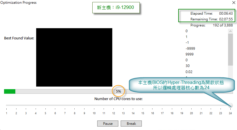

  • 或在MC最佳化時的【Number of CPU cores to use】拉到實體處理器核心數,預設是會在邏輯處理器核心數(執行緒)
如果能在BIOS關閉,則無需再手動調【Number of CPU cores to use】,兩者擇一嘗試即可
舉例來說,當我的新主機環境如下時
  • 作業系統:Windows 11專業版(版本21H2)
  • MultiCharts:64位元版 Version 14.0 Release (Build 21978)
  • BIOS:Hyper-Threading狀態為開啟
執行畫面長這副德性

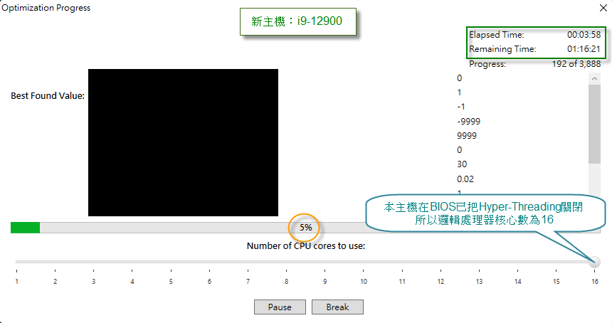

  • 新主機(i9-12900):134(分鐘)
  • 最佳化縮短率實際值:1 / (306 / 134)=43.79 %
  • 單次縮短達成率僅僅只有=23.04 / 43.79=52 %
達成率這麼低,顯然有問題,當我在BIOS把Hyper-Threading關閉之後,達成率才跳到正常的88%;如果不在BIOS關閉Hyper-Threading,而是在MC最佳化時把【Number of CPU cores to use】拉到16(實體處理器核心數),則MC最佳化預估時間也會慢慢收斂,讓達成率能靠近88%的程度

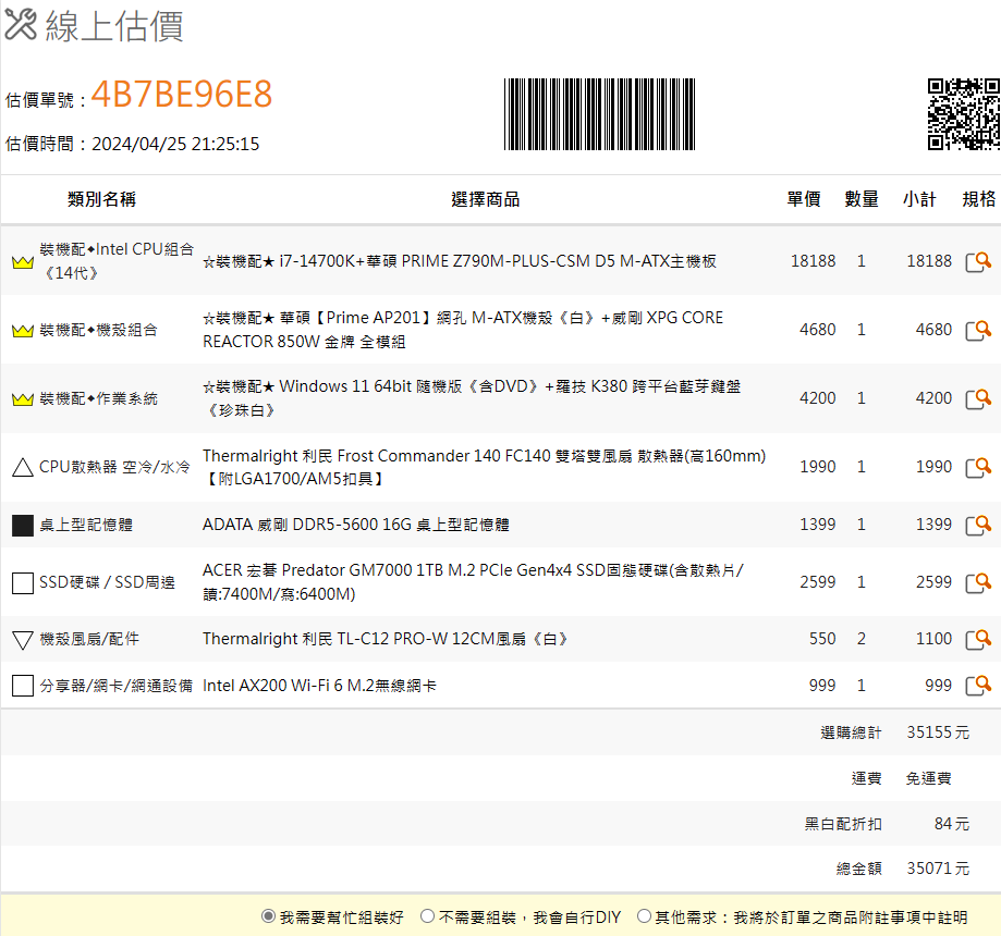

參考版主的文章,也在autobuy那裏買了CPU採用i7-14700K的模擬用電腦。
但是當天睡前跑了一趟預計花7小時的模擬後,隔天早上起來看電腦已經自動關機掉了。
當初買的時候,有跟autobuy商量是跑模擬用的,有採用雙塔扇,機殼也有3個風扇。
所以實在不知道問題出在哪裡。
版主方便給一些建議麼?感謝您。

不好意思,後來我發現,並不是燒機電腦出問題。
而是運算完電腦進入休眠狀態,鍵盤跟滑鼠的藍芽無法喚醒,所以才以為是當機了。
不過我裝16G的記憶體,似乎不夠。因為跑完七小時的模擬後,要做儲存等動作時,就出現「您的電腦記憶體即將耗盡,請關閉不必要的應用程式或增加RAM至您的電腦」的警語。
查看工作管理員,發現MC的記憶體使用已達到11G了。應該是運算後的資料太龐大。
可能還是要跟版主一樣,安裝兩隻16G的記憶體才夠。
記憶體雖然對運算沒有幫助,不過對運算結果的使用影響很大。
是不是這樣的想法正確呢?想請教版主的看法。
