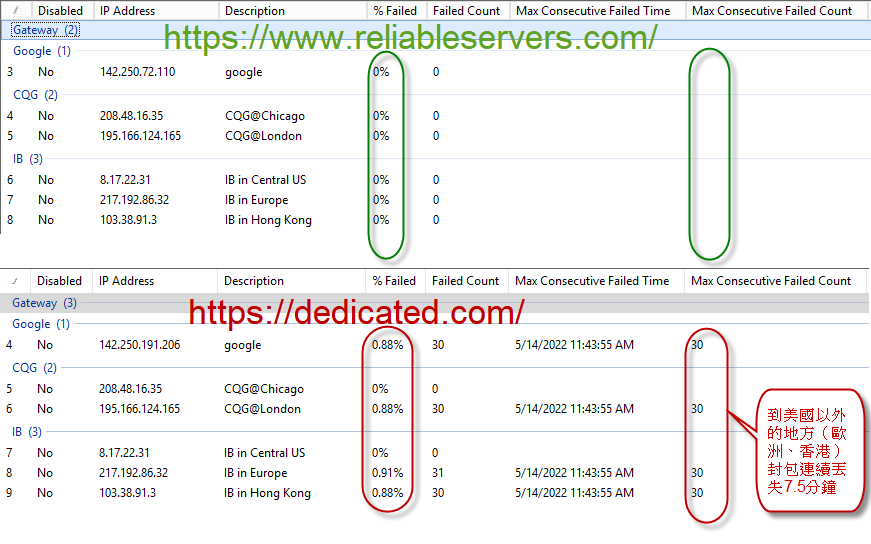

我在美國的實體主機是用https://www.reliableservers.com/這家的(我訂購的價格沒這麼貴,早期訂的,一個月$80不到),但這星期收到郵件說Constant公司要把旗下的這幾個牌子Choopa, ReliableServers, UnmeteredServers, Vultr全部整合為Vultr這個牌子https://www.vultr.com/,他們一開始定調不明確,讓我以為我的實體主機要下架了,所以我這星期測試了另一個品牌https://dedicated.com/,進行網路測試後,發現實在很糟糕,往美國以外的地方,居然能有連續7分多鐘的封包丟失,現在才知道,原來我近六年用的實體主機這樣的網路穩定度不是每家都有的,同時間進行的測試如下圖所示(這六年來,我用的ReliableServers每天的網路品質都幾乎都如此圖上方區塊呈現的樣子)
雖然
https://dedicated.com/真的很便宜,但要在這種實體主機上下單,還真的不敢
另外,我台灣的實體主機是放在捕夢網的南港亞太機房,每年總會遭受幾次網路攻擊,每次約會有30分鐘的網路斷線,但這六年來在ReliableServers,居然連一次這種經驗也沒有,面對DDoS攻擊,每家的防禦能力還是有差

很多主機租任業者都會提共Ping測試服務
如果有的話,可以多Ping幾次到IB, CQG的芝加哥與歐洲的主機
(那些主機IP在我本文那張圖看的到)
如果隨便就會遇到封包丟失,很可能有事不穩的
(當然也可能只是ICMP優先權比較低而已,但免費測試只能到這裡)
再進一步就真的是要租一個月實測網路品質了
如果真的有花錢租的話,除了ICMP的Ping可以繼續測試以外
可以再加測TCP的Ping(真正的報價與下單是走TCP的)
ICMP的Ping,或許業者可以推說是因為優先權的關係而不穩(不過其實這樣也會影響網路的偵測)
但TCP的Ping,業者就無法推給優先權的問題了,網路不穩就是不穩

萬年船 大大
那個封包丟失的圖片是用什軟體來偵測的?
 樓主| 發表於 23-2-3 15:42 | 顯示全部樓層
winso 發表於 23-2-3 15:22
萬年船 大大
那個封包丟失的圖片是用什軟體來偵測的?
這套面費軟體PintgInfoView

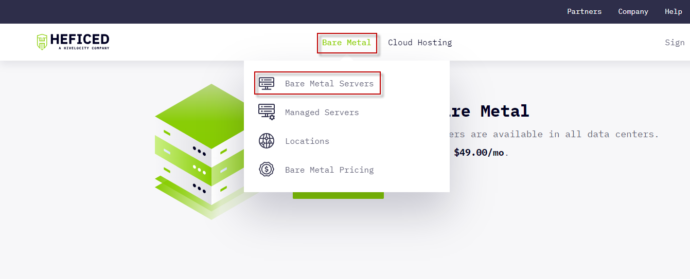

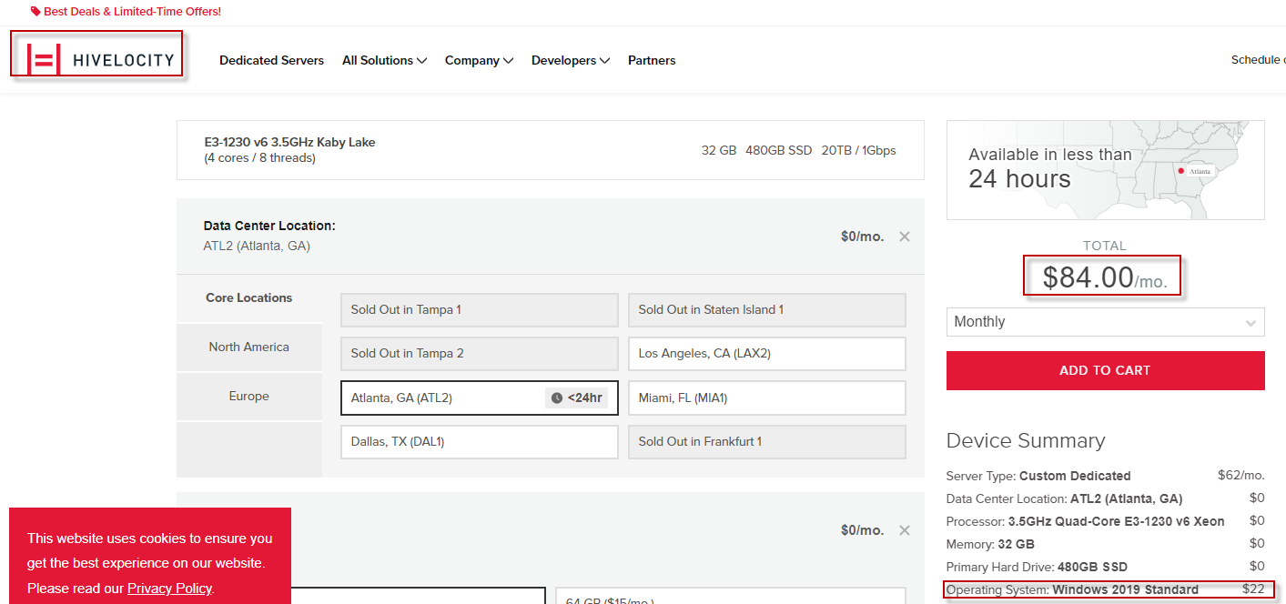

我被告知我的實體主機將停止提供服務了,現在也準備要找替代方案
請問你用的Heficed的Bare Metal Server到現在為止一年的時間,網路還穩定嗎?
Heficed點進去Bare Metal Server後,被帶到hivelocity,價格含Win Server一個月$84
不知道你當時購買的也是這裡嗎?

Heficed前一陣子被Hivelocity買下來,所以網頁導到Hivelocity是正常的
我在芝加哥的主機,網路一天內會掉線個幾次,一次大概幾毫秒,還行啦..不是那種二三十秒以上的,加上我這台性價比不錯,所以就繼續用,紐約的應該比較穩定些,可以試試看
