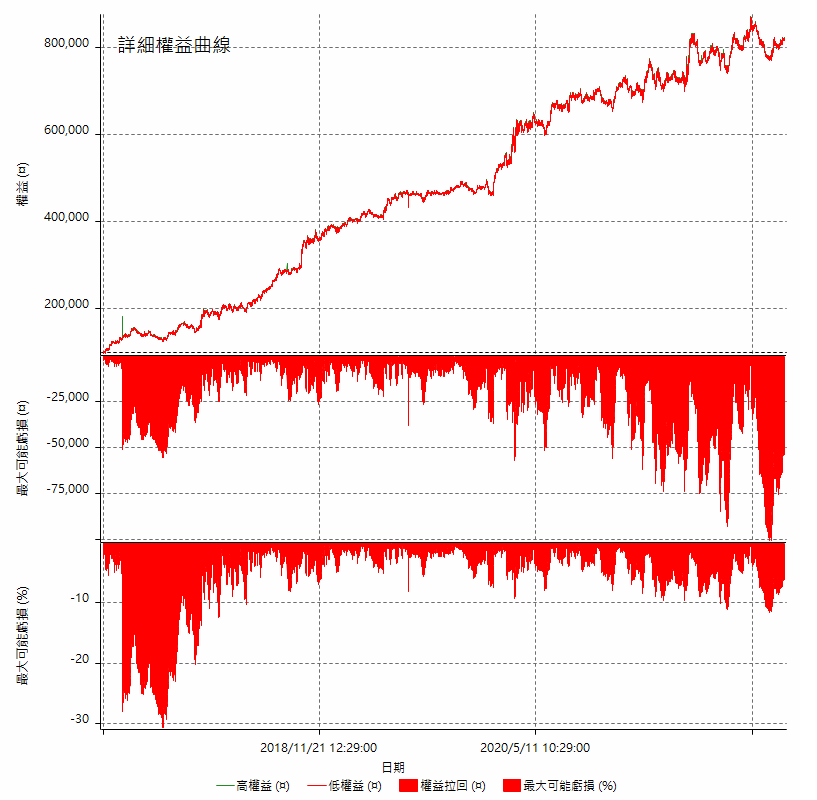

4分鐘 K 線, 跑日夜盤的波段策略, 以 2017.05 至2020.06.30 之資料為樣本內做優化, 一口小台, 不設停損, 每月結算, 起始資金10萬, 單邊費用設120元, 2020. 07.01 後是樣本外績效,
詳細權益曲線

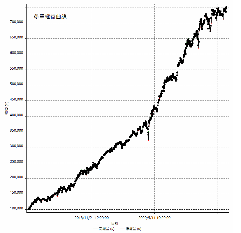

多單權益曲線
多單權益曲線

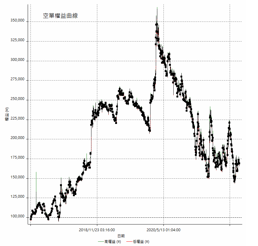

空單權益曲線
空單權益曲線

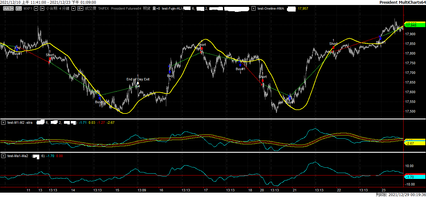

K 線參考圖
K 線參考圖
