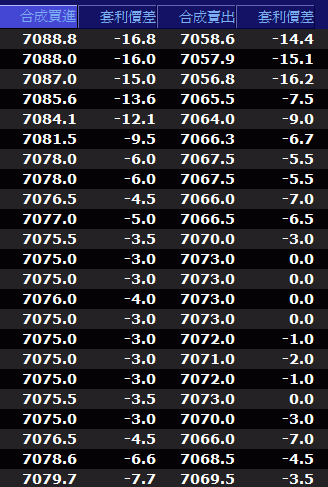

造市者有程式,自動交易此種套利模式
嘉實資訊 的看盤軟體,有提供 試算組合單 套利價差,平常 多是 負數
所以 沒有所謂 套利空間

回復 11# samuelho
S大您搞錯了,這個方法真的是100%套利。完全抵銷時間價值銷逝風險,持有到期即可。無大的圖也不是回測圖,只是個檔次合成買進賣出的預估利潤,沒有人會在利潤為負(也就是套損),的狀況下進場【套利】的。
這種套利真實世界中是一定會發生,但是造市商會先吃掉(很價內的選擇權想出場就一定要讓點,只要讓點過大,電腦人就會去吃單子鎖住)。
散戶很難做到,只有在某些很極端的狀況下會讓散戶看到、吃到,那就是保證金斷頭,不計價砍出的時候,那時會發生很大的噴出震盪,隱含波隨便就會拉到60 70,所有的理論基礎都失效,所有有能力去套利的都已經跳進去,價格還不收斂,那麼就輪到散戶去套了。(8/5~8/8 應該很多時後都有套利可以套)
只是在那個時候,沒人可以冷靜下來。而且,你還要有子彈才行! 很多深度價內的,要有很雄厚的子彈才能做。
