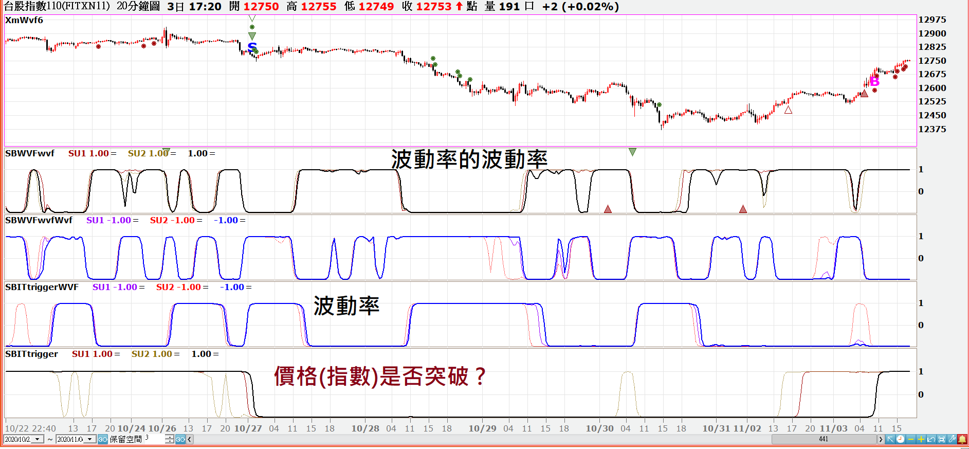

根據原理 --- 槓桿大的替槓桿較小的商品做避險, 因此有實力的大戶做法是: 用指數期貨替股票避險, 當有必要的時候, 再用選擇權替指數期貨避險; 已有些論文提出期貨不具備價格發現功能, 在大戶的聰明資金進場避險下, 或許這功能已經被選擇權市場所取代, 而VIX是期交所用公式去計算各選擇權契約的IV做成的, 很能體現與代表了選擇權商品. 當VIX變大代表價格波動可能變大(無絕對地多空, 但通常空的機率較大), 而VIX本身的波動率則是顛倒過來, 通常VIX的波動率變大反該做多; 其實最後決定性的多空方向, 是同時綜合了VIX 與 VIX之波動率的多個條件下(過濾假突破), 讓市場告訴我們價格(指數)往哪邊真突破就是了. 把以上規則寫成不須參數的程式做回測看看, 在可接受的回測效果下, 據以操作可真正帶來金錢上的實益
注意: 由於期交所公布用選擇權算出的波動率只有日盤, 但我們需要日夜不斷地去監控市場變化, 因此改用 Larry Williams 的 WVF (Williams Vix Fix), 可用商品本身的報價去計算日夜整天的波動率, 且有研究已經證明了 WVF 的有效度和交易所公布的VIX同等, 咸可信也!
https://www.tandfonline.com/doi/full/10.1080/23322039.2019.1641063
WVF (Williams Vix Fix) 的公式:   (Highest(Close,20)−Low) / (Highest(Close,20)) × 100
何謂順勢操作? 要問的是 --- 目前正在跳動中ing的報價, 能否在已知的週期長度下造成原有趨勢的轉折? 也就是當前正在進行中的行情變量, 強度足以造成多空換位? 或者僅僅只是一般的雜訊而已? 可以參考 趨勢的轉折 裡面第二階段的做法, 用振幅(amplitude)和力道(power)可以客觀地計算出來強度!

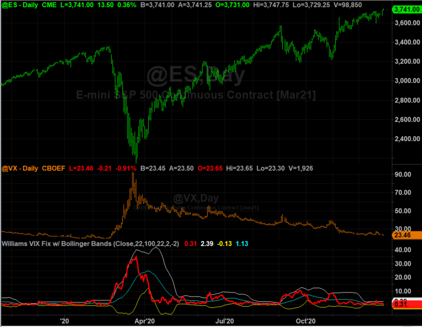

謝謝您告訴我此訊息
VIX公式變更的話,那2012年以前的VIX,因為方法不同,也無法與2012年以後的VIX一起比較。所以只好先忽略不計入。
我在網路論壇上有找到TS CODE (ESAYLANGUAGE),使用策略語言若不同請見諒。
另此版CODE也加入Bollinger Bands,如不需要請忽略。
// Williams VIX Fix w/ Bollinger Bands
// by FiveV  November 2007
// re:  Active Trader Mag, December 2007 p. 24
Inputs:
        Price(Close),
        period(22),
        scalefactor(100);
Variables:
        WVF(0);
WVF = (Highest(Price,period)-L)/(Highest(Price,period))*scalefactor;
Plot1(WVF,"VIX Fix");
inputs:
        BBLength( 22),
        NumDevsUp( 2),
        NumDevsDn( -2);
variables:
        Avg( 0 ),
        SDev( 0 ),
        LowerBand( 0 ),
        UpperBand( 0 ) ;
Avg = AverageFC( WVF, BBLength ) ;
SDev = StandardDev( WVF, BBLength, 1 ) ;
UpperBand = Avg + NumDevsUp * SDev ;
LowerBand = Avg + NumDevsDn * SDev ;
        Plot2( UpperBand, "UpperBand" ) ;
        Plot3( LowerBand, "LowerBand" ) ;
        Plot4( Avg, "MidLine" ) ;
(因為還在整理台指期backward adjusted data,還得等等)
而呈現資料如下(以@ES Mini S&P500 daliy bar為例)
看來與芝加哥恐慌指數,呈現高度正相關。
陸續我再加入一些參數,若有結果,再來回報。
