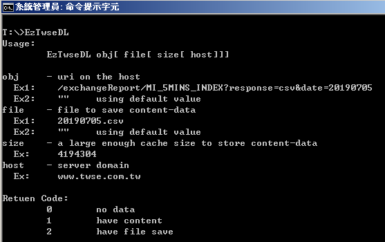

這個的話有在網路上找到小程式可以用
感覺還蠻方便的,直接執行程式有參數說明
功能說明
功能說明

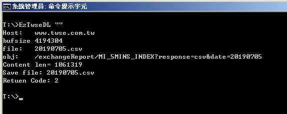

依說明看,下載當日的資料可以簡化,確實就順利下載到檔案了
下載當日的資料
下載當日的資料

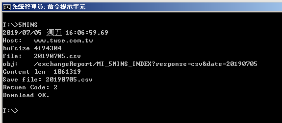

執行批次檔就會像這樣
使用批次檔判斷ReturnCode
使用批次檔判斷ReturnCode

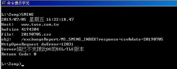

我是在乾淨Win7上面試的,想說也到XP試試看,結果是
XP只有到TLS1.0
XP只有到TLS1.0
所以看起來是交易所把TLS1.0的支援給關閉了
不然應該也是可以用吧!

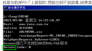

仔細瞧了瞧又回憶了許久, 果然有圖有真相
那個有礙觀瞻的bug在這裡啦!
有礙觀瞻的bug
有礙觀瞻的bug
