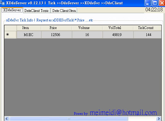

本帖最後由 jami 於 12-6-25 16:31 編輯
請問大大這是什麼問題呢? 三不五時就會跳出來
另外即時成交量部分,會自動從總量去做相加減嗎?
我跑幾分鐘了,出現這樣只有一行,是對的嗎?
以及想問一下AB DDE要怎樣設定呢?
我的ini設定為鉅富贏家,設定如下
<TOPIC>
MMSDDE::FUSA
<ITEM>
MMSDDE|FUSA::M1EC.Price::M1EC&.125::收盤價
MMSDDE|FUSA::M1EC.VolTotal::M1EC&.404::累計成交量
<END>
這樣即時單根K線的即時量也會出來嚕?

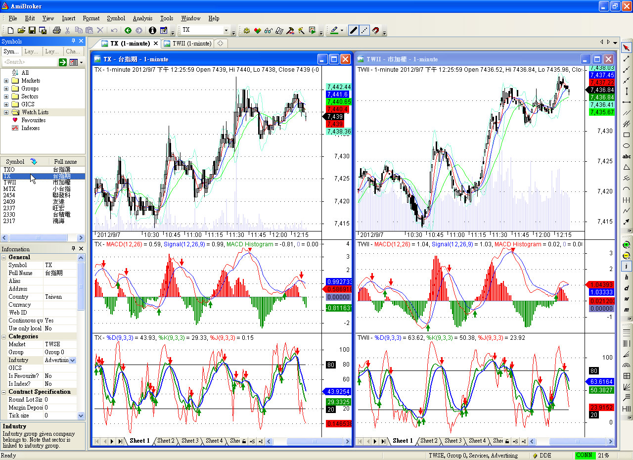

發表於 12-11-19 19:40 | 顯示全部樓層
