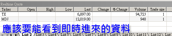

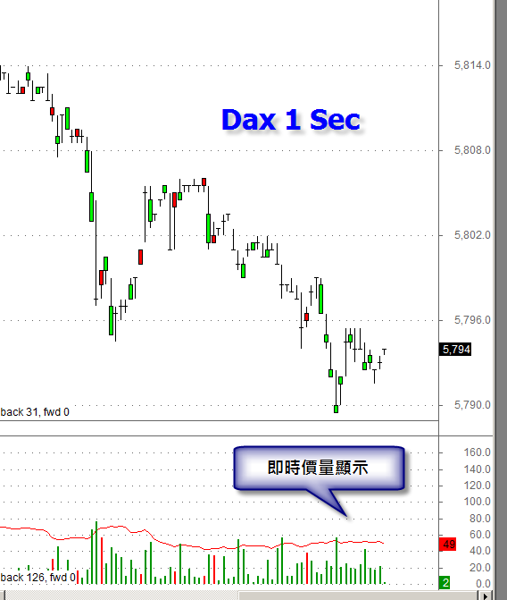

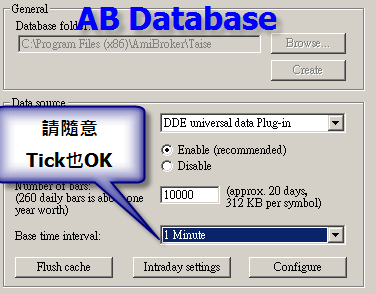

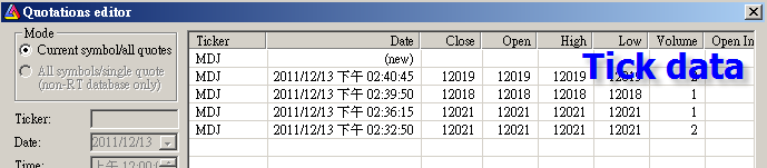

今天已經把 xDDESvr 針對 AB 的部分修正完成,大家可以用看看嘍
收您一塊大銀,方便了解有多少人下載試用,滿足一下我的虛榮心。
xDdeSvr.rar (264.28 KB, 下載次數: 334, 售價: 1 金錢)

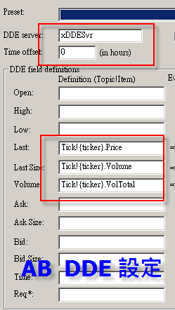

發表於 11-12-14 22:24 | 顯示全部樓層
* 大大 請問一下唷
  在excel裡看到的是這樣子
  TCGQ|ICE.CME.MC_EUR_FX.HOT!'v6'
  那請問 XDdeSrv.ini  裡的 topic 和 item
  要如何設定呢,感謝感謝
 樓主| 發表於 11-12-14 22:27 | 顯示全部樓層
應該是
<TOPIC>
TCGQ::ICE.CME.MC_EUR_FX.HOT
<ITEM>
TCGQ|ICE.CME.MC_EUR_FX.HOT::EURFX.Price::v6::價格
'v6'  是 ITEM 但是 ' ' 這兩個符號必須省略掉 只用 V6 就可以了

發表於 11-12-15 22:01 | 顯示全部樓層
本帖最後由 afala 於 11-12-15 10:04 PM 編輯
在EXCEL的字串
CATDDE|'FUTOPT<FO>TXFL1     '!CurPrice
永豐的台指近月商品代碼每月都會變..
請問 如何設定
謝謝!
 樓主| 發表於 11-12-15 22:06 | 顯示全部樓層
本帖最後由 meimeichen 於 11-12-15 10:10 PM 編輯
應該是
<TOPIC>
CATDDE::FUTOPT<FO>TXFL1
<ITEM>
CATDDE|FUTOPT<FO>TXFL1::TXF.Price::CurPrice::價格
<END>
代碼每個月會變 呵呵 那就每個月改啊...大家轉倉日期都不太一樣。就自己改嘍 XD

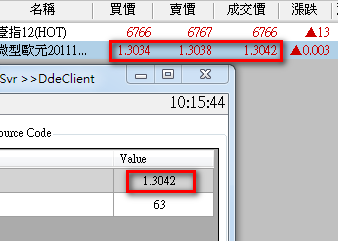

   大大,小弟有個小小請求
   因為小弟是用凱基的DDE報價,但凱基的外期報價都是
   用小數點 1.xxxx 來表示
   可是別人都是用 1xxxx 來表示 (歷史資料也是)
   但是如果是直接接 1.xxxx K線畫不出來 (因為太小了 XD)
   不知道大大可否增設一個可以讓 xDdeSvr 把報價 x 10000 的功能
   哈,這樣的請求會不會太過分 XD
   示意圖
   感謝感謝~
   假以時日開寶來帳戶之後就有這個榮幸使用大大的寶來特用版了
   謝謝
 樓主| 發表於 11-12-16 10:49 | 顯示全部樓層
回復 14# kilroy
1.3042 才是正確的報價啦
到 QM 去    點一下 EEC (微型歐元)  Edit symbol  settings  use custom settings
把 price scale 從 as is 改成 1/1000
確定
