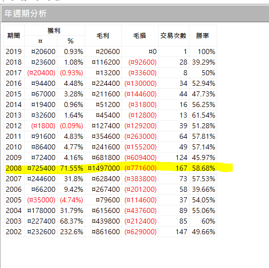

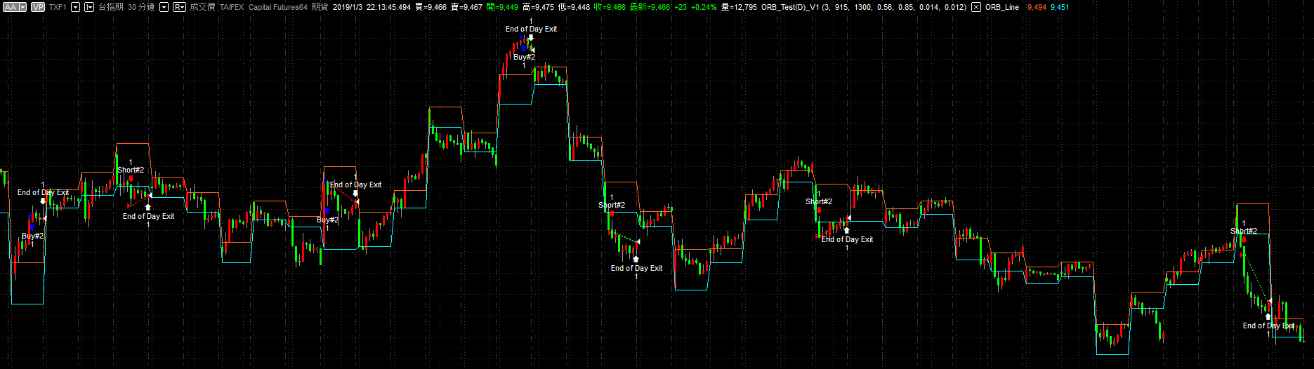

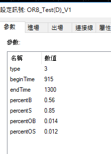

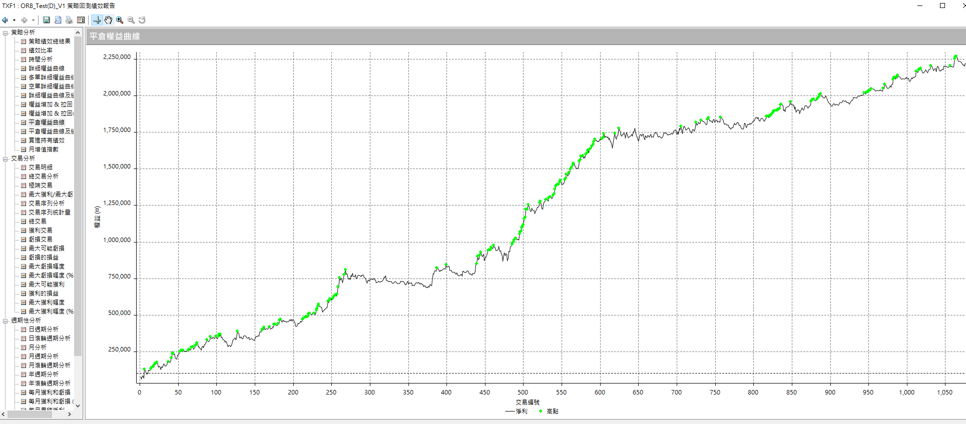

各位大大,
小弟整理了一下ORB開盤突破策略的當沖策略(參考youtube),
程式碼包含三個TYPE 可以切換==>
TYPE 1=>開盤0915 的高低點突破
TYPE 2=>開盤點+昨天高低點*百分比突破
TYPE 3=>開盤點+開盤點*一個百分比突破
程式碼不長,可以研究一下,尤其第三個這兩年還是正績效,最大MDD 14萬,
有一年還破70萬,對一口來說獲利算很高(有閒錢可以放著當作旅遊或加菜金)
如果加上停利跟加碼,或許會更好~!
週期:30min
口數:一口
成本:600
