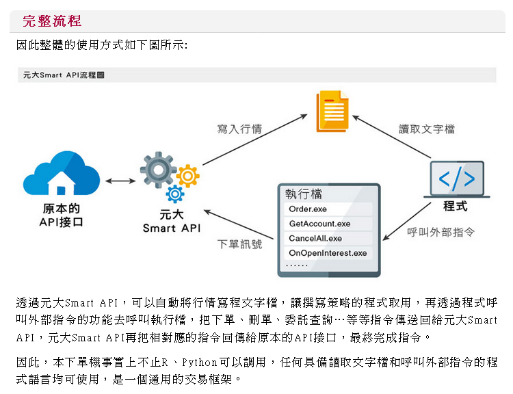

元大SmartAPI架構
元大SmartAPI架構
上圖可以看見手冊中還有錯字沒校正,
所以是倉皇上架的產品吧~
SmartAPI看起來是使用原本的API先做好一些執行檔可以當批次檔呼叫使用,
只要API原本就好用,寫這些EXE自己就能作了吧~
而如果API設計的夠好,這些EXE的功能根本就只是幾行程式碼的小程式...
再看工作原理就是一直寫文字檔,一直掃描文字檔內容而已...
看不出有哪邊值得加稱Smart的地方

發表於 18-5-20 15:47 | 顯示全部樓層
用文字檔來串接R和Python的確是個新的創意
看到原理是使用掃描文字檔,第一個想法是拿來做當沖應該會死在天花板或地板吧
拿來波段似乎可以試試
