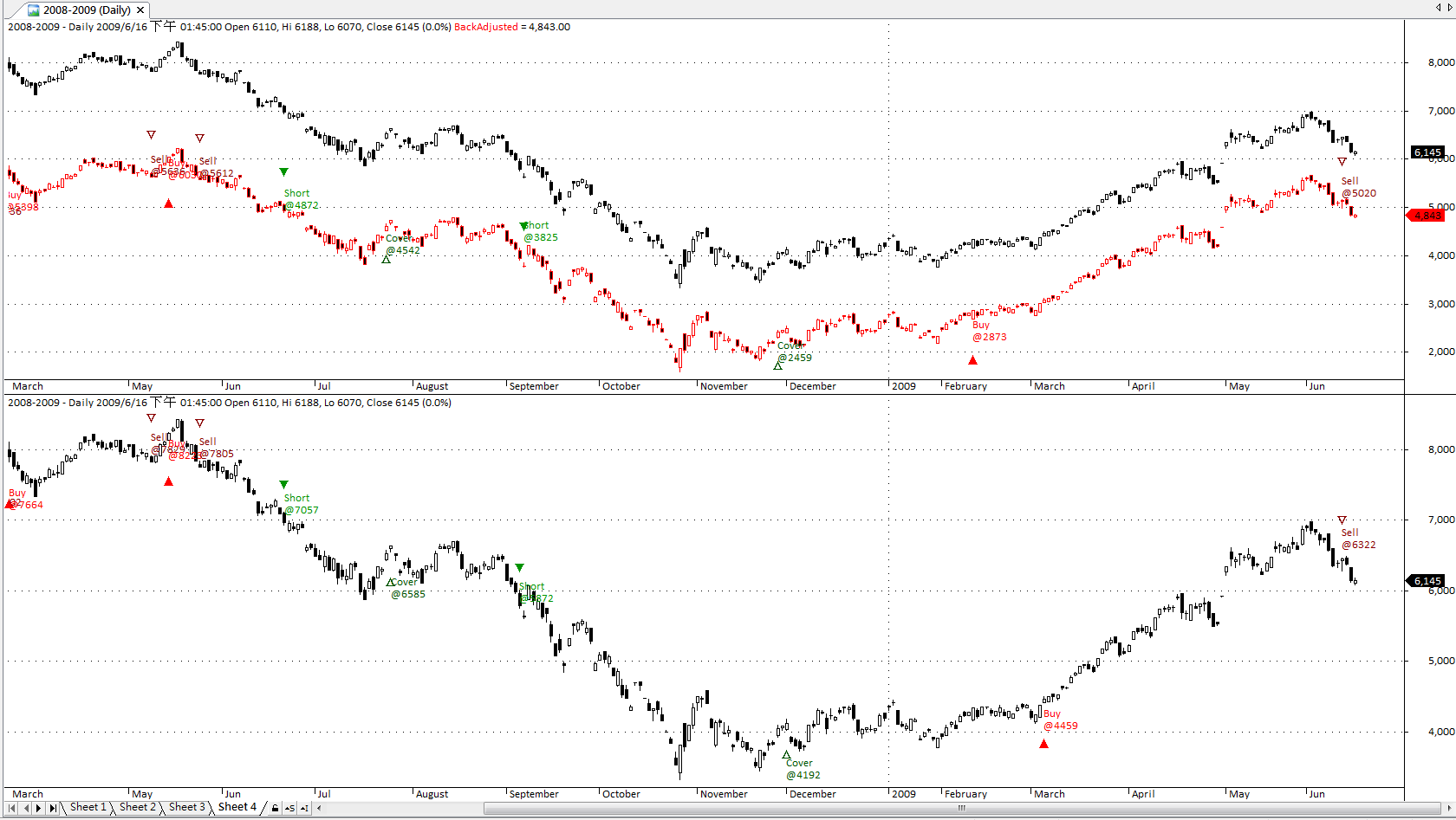

這是我實作出來的比較圖,圖中上面紅色K棒為調整過的資料,下面為原始資料,使用同樣的策略。可以看到同樣的策略在進出的時間點就不一樣了,沒有調整其實在回測時是會得到不同的結果。
解決其中一個方式是在讀入歷史資料之前,就事先做資料的調整,讀入後自然就得到調整後的資料。

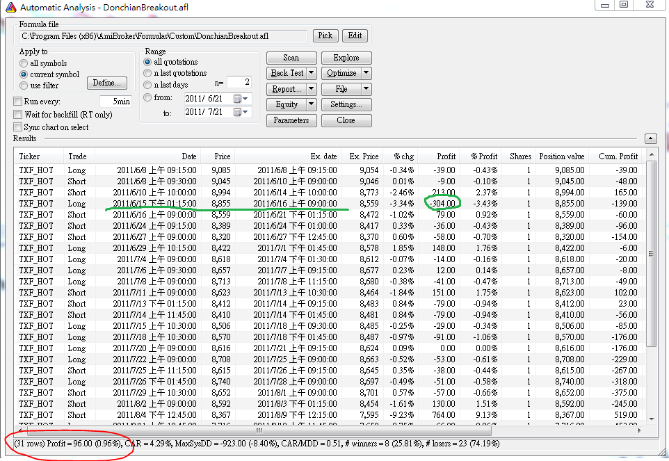

回測的時候Amibroker還是參考原來的OHLC,所以回測的結果當然不能參考。
那怎麼辦呢?
Amibroker其實有強打一個功能,但是在coco上居然都還沒看過有人使用相關的範例
也就是AddToComposite這個功能,可以利用計算出來的資料產生新的Symbol
我應該是首發
所以修改過後的程式碼我會貼在下一篇回文。
程式碼的使用方法,由於AddToComposite在一般情況下只限定Scan時使用,所以在Automatic Analysis介面Scan後
你會發現左邊的Symbol List產生一個新的Symbol
而這就是調整完的資料
來比較一下有無做Back Adjusted的結果
這是未調整的回測結果,看起來績效似乎不佳,但注意綠線劃起來6/15那筆交易,有跨日到6/16,虧損-304。
但其實6/15是換倉日!!

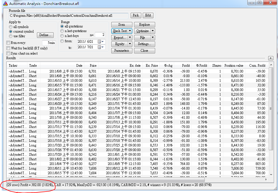

這是使用上述動作所產生新的,做過Back Adjusted調整的資料所回測的結果,6/15那天其實沒有那麼大的虧損。
調整過的資料回測其實績效還可以。
當然也有可能出現完全相反的情況,你以為在未調整資料下回測很好的策略,但是在調整後的資料下就穿幫的可能性。
要不要做換月的調整其實應該跟策略有關係,如果是日內當沖的話其實就不用考慮這個問題,但如果持倉有跨日的話,就不得不考慮這個影響的程度了。
