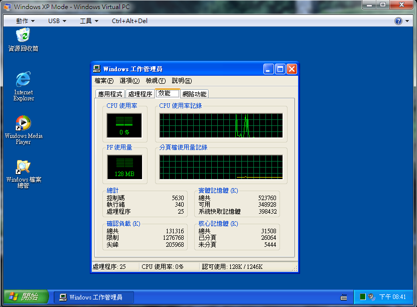

事實上是這樣子的,當你購買 Windows 7 正版 for 專業版與旗艦版 (Enterprise大量授權版亦有),即可以至上述網址免費取得一個已內建精簡 XP-32 系統 (會自動授與一個 OEM 序號),然後再藉由 Virtual PC來啟動執行該 XP-32 系統。 由於已經把不必要拉哩啦雜的許多系統服務去除掉,所以系統佔用資源不多,啟動後 RAM 容量只佔約 125 MB左右,所以只設定 512MB 記憶體給 "XP-Mode" 執行基本的應用程式仍然很順暢。
安裝與執行 XP-Mode 之後,即可將之視為一個典型的 Windows XP-32bit 的系統,所以安裝原來任何的 32 位元應用程式都不會有問題,包括安裝與執行 Amibroker 32-bit 的應用程式。

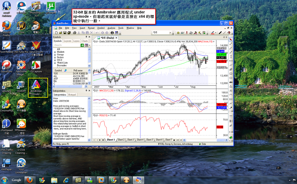

最有意思的地方在於,當你關閉掉 XP-Mode 之後 (事實上,XP-Mode的關閉只是讓其休眠而已,所以再重新啟動的速度相當快),到左下工作列 [Start] 圖示 → 所有程式 → Windows VirtualPC → Windows XP Mode 應用程式,選擇已安裝的應用程式並點選執行它,如 Amibroker (也可以把該應用程式的捷徑複製至Windows 桌面上),該應用程式會直接啟動出現在 Windows 7 64-bit 的桌面環境中,並不會有那個 XP-Mode的虛擬視窗的框架出現,仿如就好像是執行一般的 64-bit 應用程式一般。
可以同時執行多個 xp-mode 內的 32-bit 應用程式,它們都會 based on 同一個 Virtual PC 下,所以XP-Mode 的系統佔用資源其實不會高 (決定原來所設定的記憶容量大小)。 不過以這樣的模式執行的話,另外就無法直接開啟 xp-mode 的Virtual PC (當然,若有另外的 Virtual PC Image 系統,仍然可以同時執行)。
