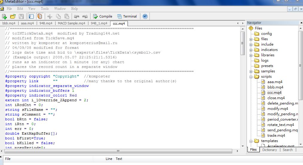

 樓主| 發表於 11-5-27 18:57 | 顯示全部樓層
本帖最後由 cellan 於 11-5-27 07:02 PM 編輯
回復 6# 無無明
無大
對不起我對mt4剛接觸
我把您的原碼直接複製到ccc.mq4
可是我收尋c:\
都找無.csv 或.txt

發表於 11-5-27 19:32 | 顯示全部樓層
本帖最後由 無無明 於 11-5-27 07:34 PM 編輯
這個程式 是 指標,不是 智能 EA
隨便 找一個  indicator 重新命名,把 程式碼 複製取代,編譯。然後
要在 1K圖 內 加入 此項指標
注意 目錄 你要 先設定好
C:\MT4 主目錄\experts\files\TickData

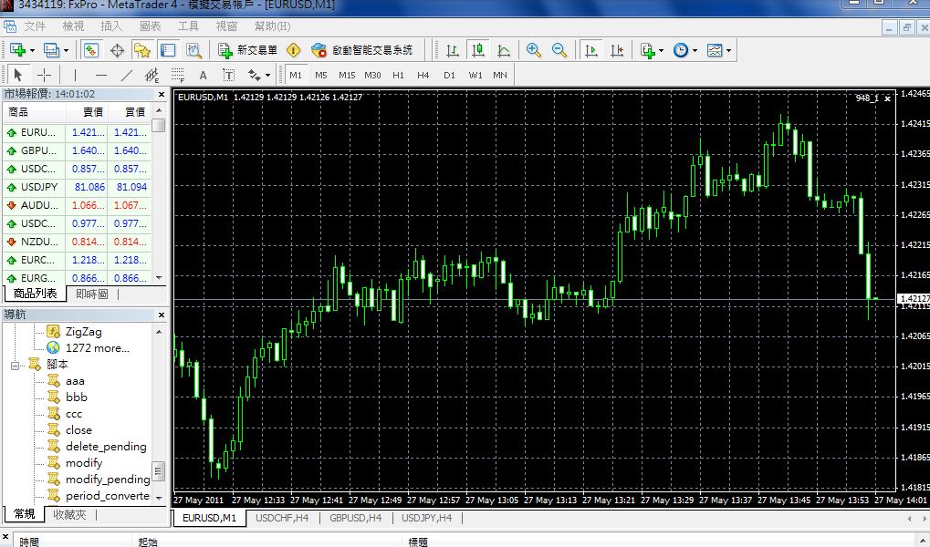

 樓主| 發表於 11-5-28 11:23 | 顯示全部樓層
本帖最後由 cellan 於 11-5-28 11:45 AM 編輯
回復 9# 無無明
感謝無明大耐心的教導
已照您教導的複製到自定義指標裡了
C:\Program Files\FxPro - MetaTrader\experts\files\TickData
也建立妥了
可能因為今天外匯因沒交易因此沒動靜
得等周一在試囉

發表於 11-5-29 12:46 | 顯示全部樓層
本帖最後由 無無明 於 11-5-29 12:47 PM 編輯
如果 你要取的 日線圖的開盤價
那 這個輸出指標 就要放在 日線圖內
可以 輸出 所有圖形內 K棒的 開盤價
所以,還是要加上日期
請把程式碼 改成這個,然後在 日線圖 放進去這個指標,就會直接輸出100筆日線圖開盤價的CSV檔案到 TickData\ 底下
不用等跳動。
