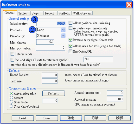

 樓主| 發表於 09-11-9 22:32 | 顯示全部樓層
圖表 5
回朔測試參數選項設置視窗

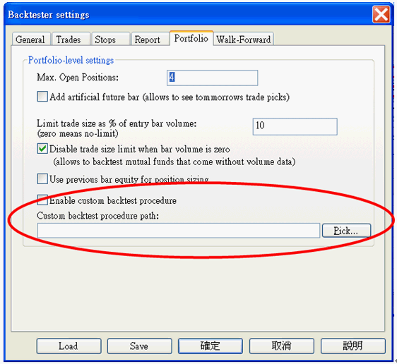

 樓主| 發表於 09-11-9 22:36 | 顯示全部樓層
圖表 6  回朔測試參數選項設置Portfolio tab視窗

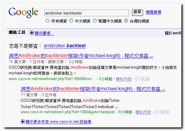

 樓主| 發表於 09-11-10 13:41 | 顯示全部樓層
題外話,
剛才我測試了一下google的效能。
google的搜尋能力很強,
昨天貼的帖子今天就找的到。
