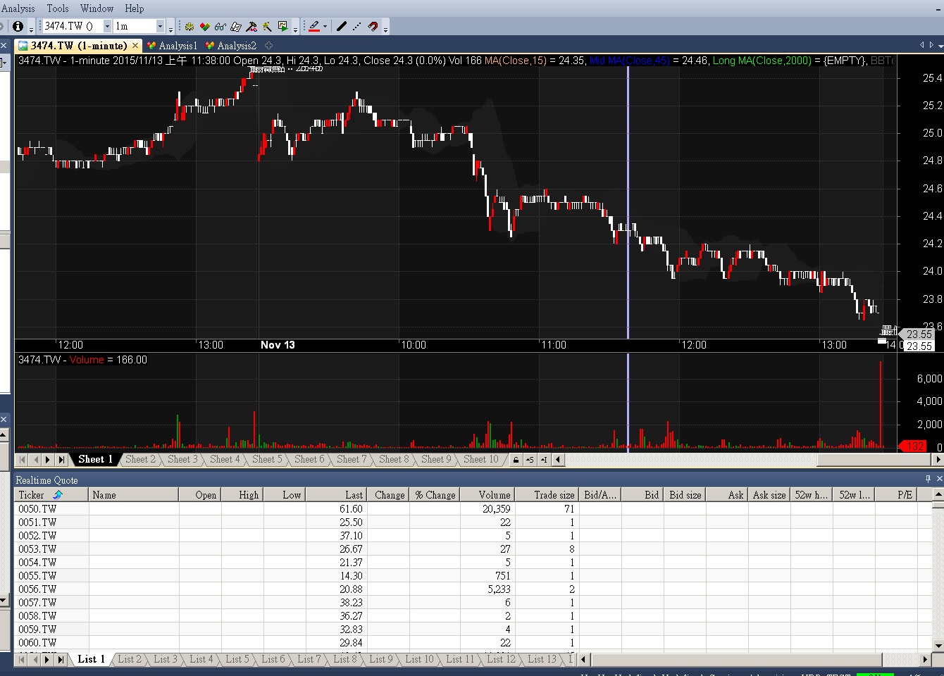

發表於 15-11-16 16:45 | 顯示全部樓層
之前稍微測試過DDE
好像只要將symbol加入Realtime Quote視窗並保持開啟狀態
這樣就可以確保所有即時資料都會被存進資料庫
Tools > Preferences > Intraday > Realtime chart refresh interval設為0
但其實多symbol同時監控交易還是有困難度
除非同時開啟所有的chart並保持顯示狀態
並且要加上RequestTimedRefresh(1,False);
不然就要用Scan的方式
 樓主| 發表於 15-11-18 02:01 | 顯示全部樓層
沒錯
用SCAN 或 Explorer是最快的方式
